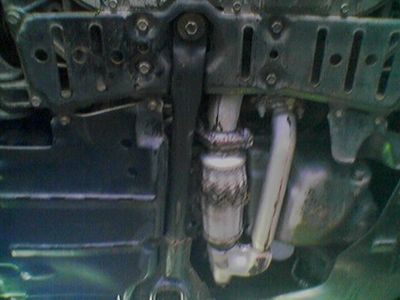

P.S. Я вот счас смотрел днище, когда меняли покрышки - смотрю что скоро буду менять гофру. Я это еще летом заметил что сеточка металлическая прогорает. А может она еще поработает - шума как бы нет! Но я люблю во всем порядок и чистоту!
Объясните по проще, просто раньше об этом как то не задумывался:
-для чего нужна гофра?
-как понять что ей пипец?
-и что будет если ее не поменять?
Вопросы возможно делетантские, но зато какие есть. :o
29 ноя 2005 18:29
Гофра стоит между штанами, которые крепятся к двигателю и остальными частями глушителя. Напоминает оплётку провода, только во много слоёв. Необходима для сглаживания вибраций от двигателя. На ТАЗах не стоит. Снаружи гофра может выглядеть целой. Иногда рвётся внутренняя оплётка. Но всё-равно это дырка в глушаке. Ну и звук соотвествующий. Если весь глушак в порядке, а рык всё-равно идёт - можно поменять гофру. Менять можно на любую соответствующей длины и диаметра. Значения не имеет.

Я тут на форуме уже обьяснял женщине, что такое гофра, так как она хотела самостоятельно поменять :roll: Вот у меня наружная металическая сетка уже почернела, говорит о том что уже начинает потиху прогорать. Как никак деталь еще неменена ниразу, то уже видимо срок подходит. Но шума пока еще нету!
gofra.JPG [ 19.26 | Просмотров: 3697 ]

30 ноя 2005 22:48
Спасибо за наглядность, здорово объясняет. :D
