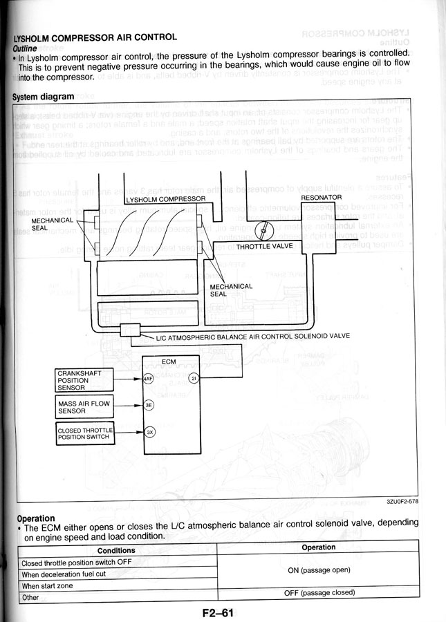

Важно!!!
Одна из причин попадания масла в нагнетатель!!!!!
Из-за неисправности копеечного клапана получите масложер :git:
img056.jpg [ 110.81 | Просмотров: 5284 ]
27 сен 2007 06:54
Сообщений: 194
Откуда: Москва.
ikar, где он там именно? заменить можно?
