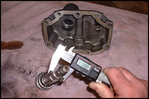

ikar, Спасибо что присоединиля кстати у тебя как дела с твоим компрессором б/у купил?
Sanymen! Купил давно уже.
У братьев литовцев. Состояние, вроде неплохое.
Изучил на предмет люфтов, мягкости вращения и т.д.
Субъективно - живой, объективно - жизнь покажет.
Пока замена не требуется (тьфух3).
А что насчет параметров подшипников?
У меня ,к сожалению информации немного.
1. То что выкладывал в ветке "трабл компрессора"
2. на фото м.б. полезно будет...
Комментарий к файлу: .
process1.jpg [ 16.18 | Просмотров: 3654 ]

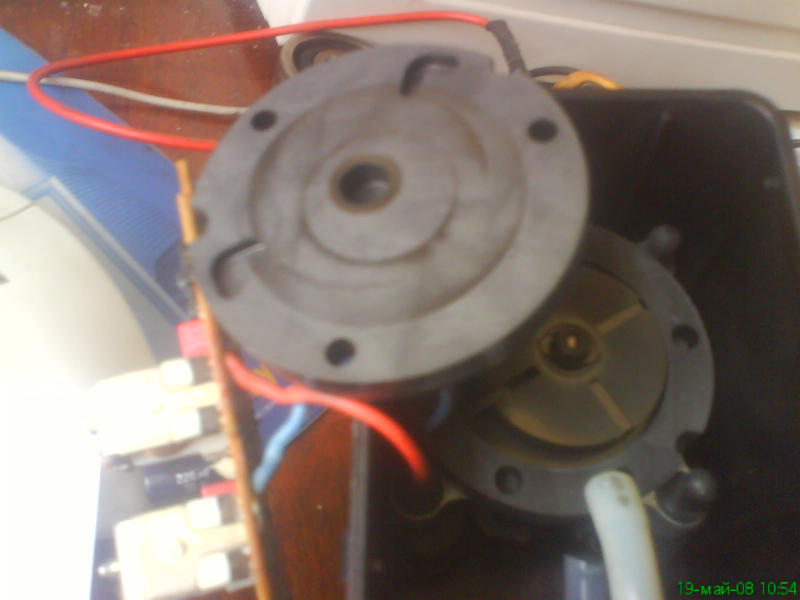

Уважаемый ikar, хотя после ваших слов я вас не очень уважаю, насколько я понимаю на этом форуме собрались люди с целью найти решение проблемы нагнетателя лисхольма. Собрались для того чтобы обменятся своим опытом и идеями. И я имею полное право высказать своё мнение по этому поводу.
Ладно, ближе к теме.
На мой взгляд, если завод-изготовитель (IHI) в качестве материала для уплотнителей использует графит, значит нет повода сомневатся в правильности его решения. Для нас же стоит вопрос в поиске наиболее подобного по характеристикам материала. На мой взгляд, использование графитовых композитов с металом (меднографит, бронзографит) недопустимо, учитывая условия их работы, а именно:
высокая температура, давление и вакуум, вибрация, высокие около 20000 обороты в мин., и что немаловажно капельная смазка (а не наличие устойчивой масляной плёнки под под давлением как в турбинах).
Именно поэтому я начал свои поиски графита (точнее его композиций) наиболее подходящего по механической и термальной прочности.
Было перебрано кучу материалов и в конце я нашёл наиболее точный аналог. Да, он используется в насосах вакуумных замков, ну и что, а идея с уплотнителями от водяной помпы вам больше по душе?
Я постараюсь выложить его (материала) фото.
P.S. Я живу не в Белоруси а в городе Умань Черкасской обл. Украина
DSC00397.JPG [ 179.5 | Просмотров: 2895 ]
19 май 2008 12:37
Обслютно неправильное мнение!!!
Втулки из графитистой бронзи используются в турбинах в качестве подшипников скольжения, т.к. подшипники качения при 150 000 об. невыдерживают!
И вопрос стоит не в том выдержат ли они нагрузки или нет (графитистые композиты с металлом), несомненно выдержат!!!!!!!! Они просто не создадут желаемого уплотнения и в этом случае износится все что с ним вступает в контакт, еслиб ты разобрал Лисхоль ты бы понял, т.к. метал о метал создают большое трение!
Он должен выдерживать масленную среду по мимо температуры и давления! Причем температура не более 70-90 макс!!!
19 май 2008 21:41
Сообщений: 746
Откуда: Калининград (анклав)
Баллы репутации: 3
vovabmw !
Ни в коей мере не желал Вас обидеть !
Прошу прощения...
Четно говоря, меня смутило то, что человек, на мой взгляд разбирающийся в технике, судя по общей постановке вопроса допускает ляпсусы, которые могут увести энтузиастов в абсолютно неверном направлении.
Как предполагается обработать эти изделия? Их в станок то не зажать и в принципе, в изготовлении прецизионной детали нет понятия снять полуфабрикат со станка и доделать. Эти детали изготавляют за один раз. Зажал,обработал, снял. Иначе никак. А Вы говорите, использовать уплотнители. Просто никак. Нужен материал и чертежи. И станок. И подшипники. И нагреть старые(там мастика на чисто англицком выше я выложил). и выпрессовать. И запрессовать. И ..... (т.е. технологическая карта)
Из конкретных предложений:
1. Искать материал на ящиках.Они же фунциклируют. Не знаю как
2. М.б. использовать фторопласт? Естественно нужно продумать какие-то поджимные обоймы,т.к. он текучий.
PS: А минчане все равно собаки страшные. Могли бы и подсказать народу.
Я разве не прав?
