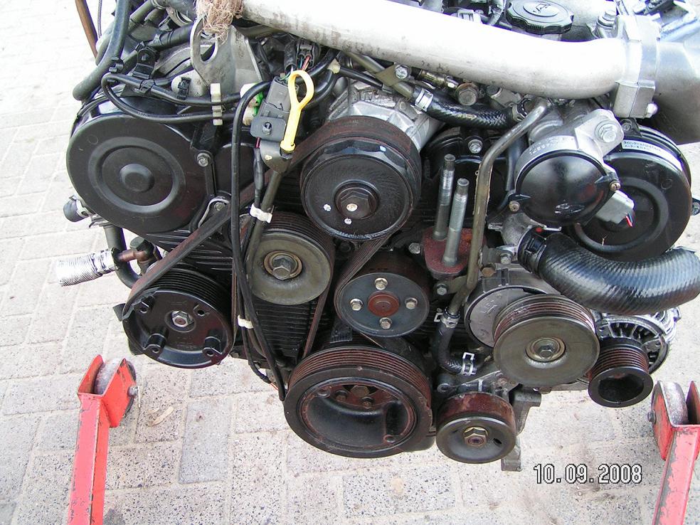

вот

Ну ей богу, как ? Открути ченить.Потрогай, понюхай.
Видел Шэрон Стоун ? Лет ей скока? А выглядиит !!!!!
 Заголовок сообщения: Re: Помогите немцу.......... Mazda Millenia/Xedos 9 miller | мазда (mazda) форум
11 сен 2008 16:56
ikar, ))))))
Alexikusik, по внешнему видудействительно нечего смотреть, но выглядит ничо вроде бы. Год у него какой?

Где так двигатели мыть умеют? Я тоже хочу :)
А вот по поводу года выпуска меня терзают смутные сомнения - такое крепление переднего интеркулера (четырьмя гайками) применялось только на "EUNOS 800" 1993 модельного года и штатовской милке 1995 модельного года. В 1996 году дизайн интеркулера сменился и оставался таким уже до снятия модели с производства.

этот чел говорит мол двига 1998 года! Проверить можно как-нибудь?

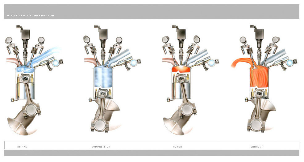

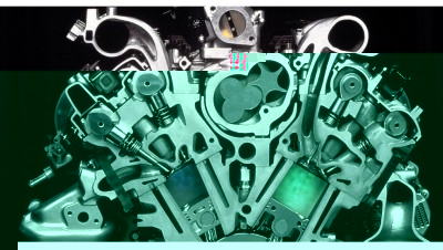

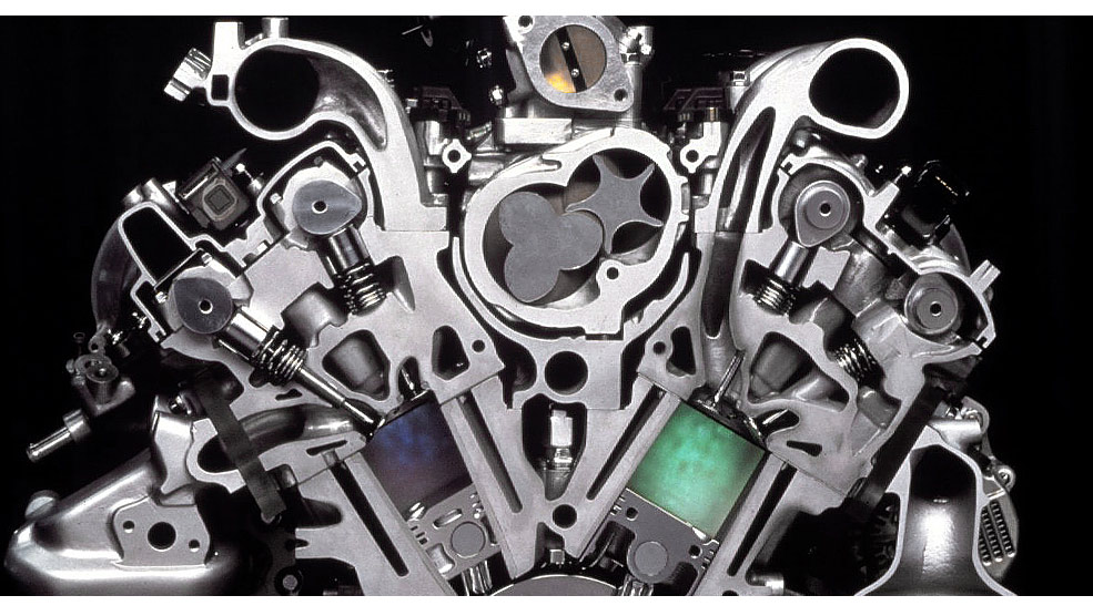

просто пару рисунков
miller2_center.jpg [ 79.16 | Просмотров: 3503 ]
miller1_center2.jpg [ 155.26 | Просмотров: 3125 ]
11 сен 2008 21:03
Al,
насчет мыть - это действительно до сих пор для меня остааётся загадкой. Но на самом деле вопрос всего лишь в том, что климат у них другой - что в Пиндосии, что в Европе, что в Японии. Поэтому такой какашки как в России таам не увидишь. Не, может быть соль воды в Джапии, но тем не менее...
Alexikusik, 98 год.... ну о каких 50000 км идет речь? Мое имхо - нереально это :)
а вот при чем здесь эти картинки я почему-то так и не понял :)

Ну мож завис где-нибудь эт движок, а х.й его знает брать? или не брать???

Двигатель минимум 1996года. И именно из-за конструкции патрубков интеркулера.
Повторюсь смотри интеркулеры внутри етить!!!! если сухие-бери и не думай!
