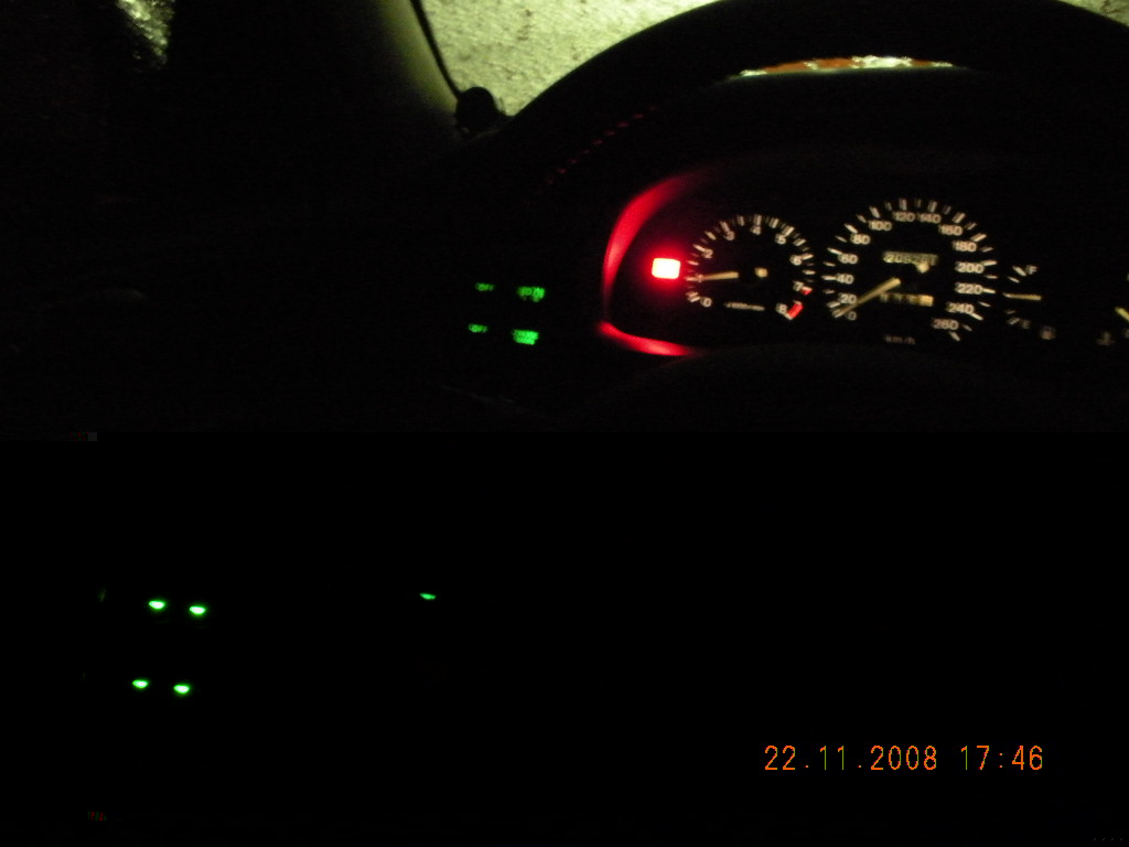

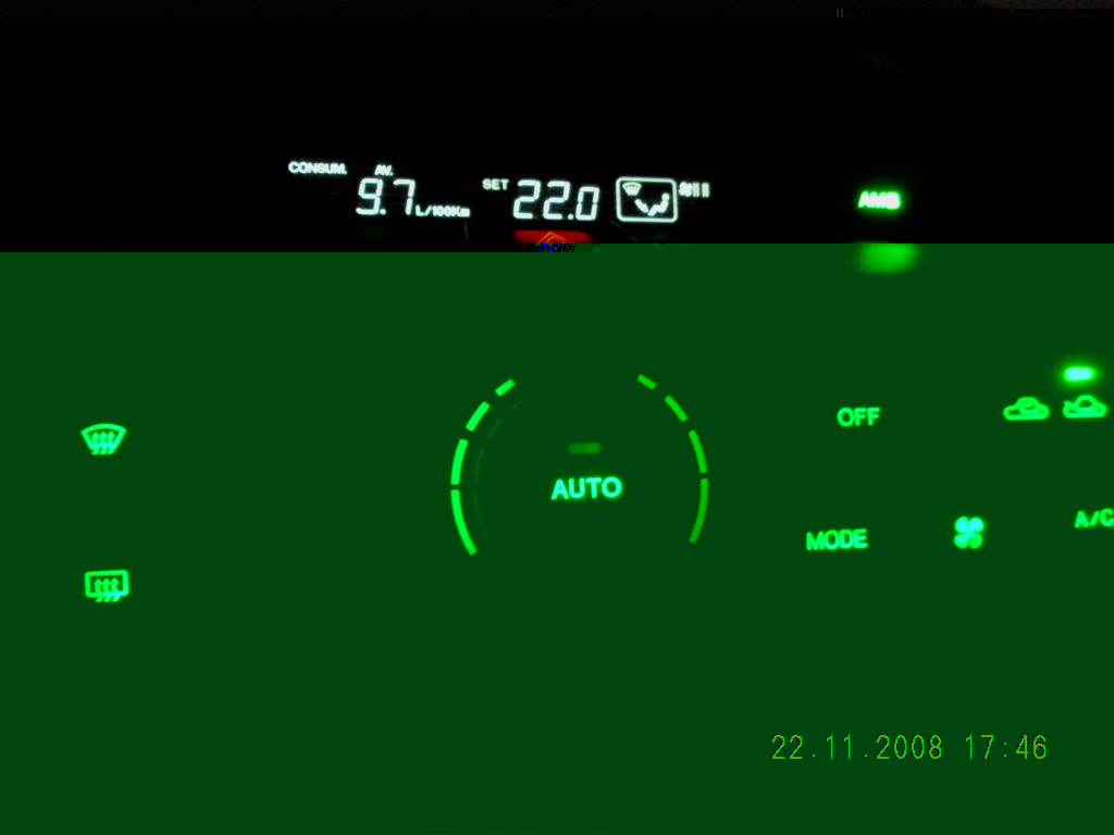

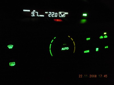

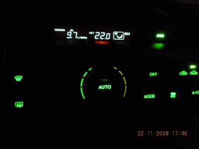

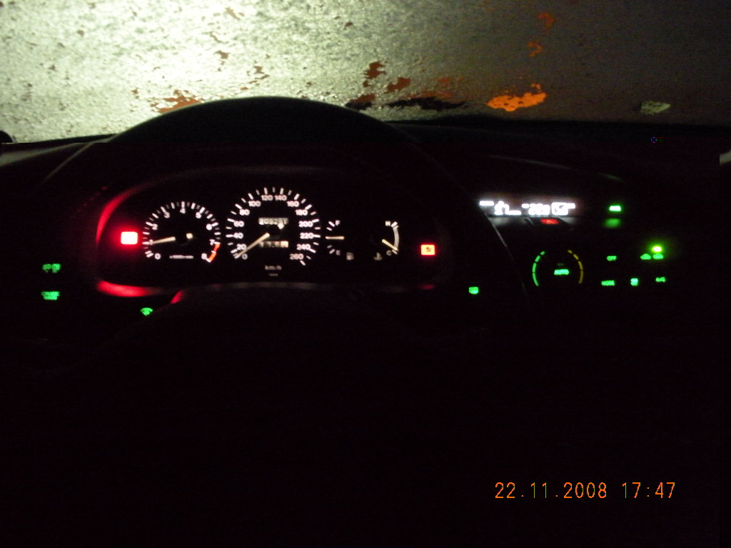

Вобщем фото не очень, но представление дадут, не стесняемся- комментируем......

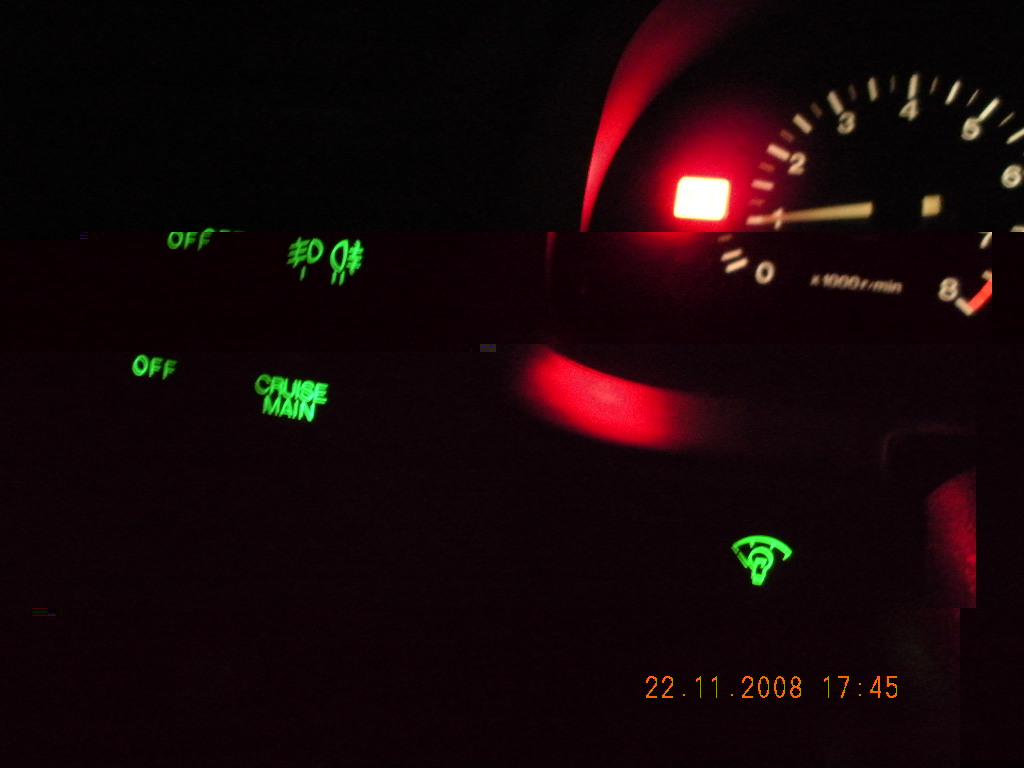

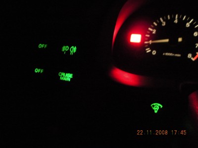

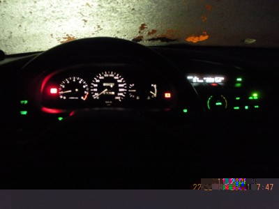

И еще

по мне так больно ярко и много зеленого...
Но ваще - молодец :)

Respectr, по яркости замечательно регулируется, в самом конце , када панель приборов практически потушена, кнопки светятся еле, но различимо, часто по ночам гоняю по 450 км (домой) не напрягает воще, стоковая- белая немного действовала на нервы. Там прикольно что светофильтры кругом белые, то есть цвет диодов можит быть любой. Было б мне на на лет десять меньше , обязательно впиндюрил бы синие :), ну и вживую по интересней будет, это просто фото
VW - T4 2,5 TDI
 Заголовок сообщения: Re: Эхххх, загибается конфа... говорить не о чем(+) | мазда (mazda) форум
25 ноя 2008 18:29
не, ну есессна это надо вживую смотреть :) Я именно по фоткам сказал )))
А откуда подсветку на противотуманки тянул? тогда уж и какой-нить красненький поставил бы на включенное состояние...

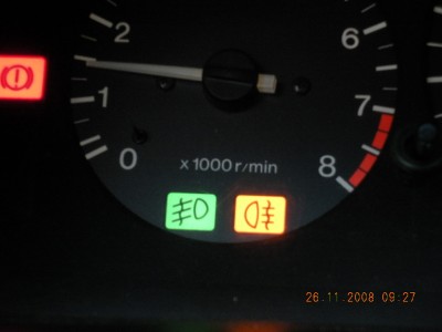

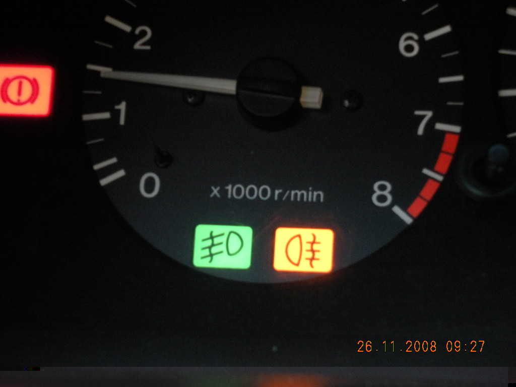

На противотуманках подсветка в стоке присутствовала, но напарился я с ней больше всего. Там внутри одна лампочка была на все, свет расходится по призмам, ну а диод ,даже, с широким углом, на маленьком расстоянии светит точечно, и места внутри для фантазии просто нету, удалось всунуть два диода, и еще раз десять разобрать-собрать, чтоб добиться примерно одинаковой яркости всех элементов ( изменяя направление свечения) .При включении туманок у меня на панели приборов загорается индикатор ( под тахометром). А вот в регулятор яркости пришлось тянуть 12в , от этих же кнопок. ( накуй такой регулятор, если в темноте его искать нуно- в стоке?) Но весь прикол в том, что удалось сделать так, если понадобицо за пару часов верну все как было. Дрель и прочие вандальные инструменты не применялись.

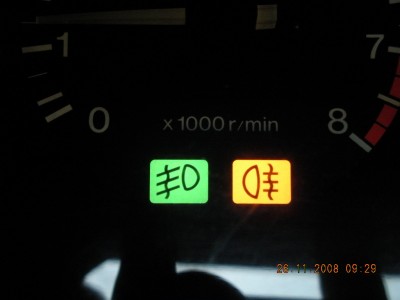

о вот человек с индикатором туманок !!!! сфоткай хоть посмотреть на сие чудо.
на миллениях его нету
а вообще хорошо с диодами. А почему именно зеленым? белым эффектнее мне кажется было бы, хотя и ярче, но можно ж подобрать и не очень яркие

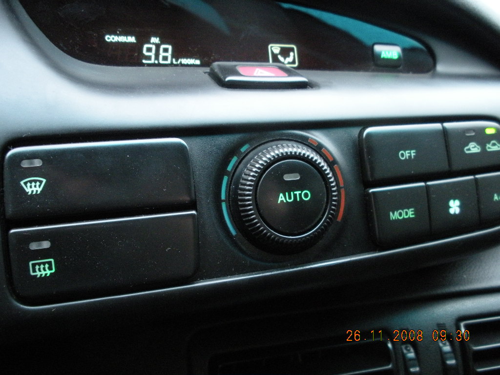

Sandro, держи фото, на одной видим что о днем надписи зеленым отливают. Зеленый индикатор- передние туманки, оранжевый - задняя

Vincent, по бокам руля две заглушки, одна с регулятором яркости, вытягиваеш на себя, под ними два винта, откручиваешь, и это место потихоньку тянешь на себя. Вся пластмасса, вместе с климатом, отстёгивается, сначала освобождаем ее вокруг панели приборов, климатом заканчиваем. У меня все снялось без затруднений, и грубой физической силы. Пластмасу с рулевой колонки надо снять, будет мешать ( три шурупа ). Отстегнешь все провода, вытащишь на улицу и увидешь ,где лампочки. Спереди ничё не ковыряй, лампы меняются изнутри. пы.сы я заодно еще и защитный экран климата снял и отполировал, ож больно много мелких царапинок было, а ща ка новое :)

Огромное спс, все получилось :Yahoo!: заменил перегоревшие, поменял в подсветке спидометра на ярко белые
Короче под этим вдохновением полез еще поменял лампочку подсветки передач АКПП - жду когда потемнеет чтоб заценить
