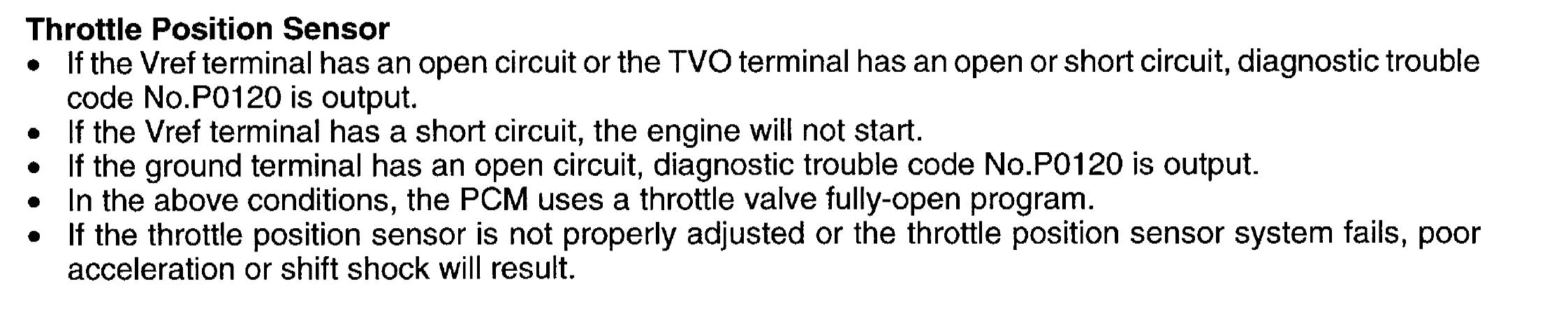

понимаешь какая хрень. сейчас на обоих датчиках она ведёр ваще не адекватно. при тупеже с первой на вторую очень сильный толчок при переключении. вот это меня с толку сбивает.
TPS.JPG [ 149.37 | Просмотров: 2503 ]
эх, ещё бы по русски было. эт чё такое?
Блин! последний пункт - если TPS неправильно отрегулирован или не работает, это может вызывать плохой отклик на нажатие педали газа и рывки при переключении передач.
