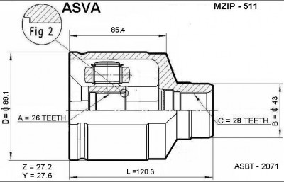

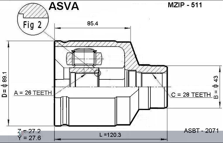

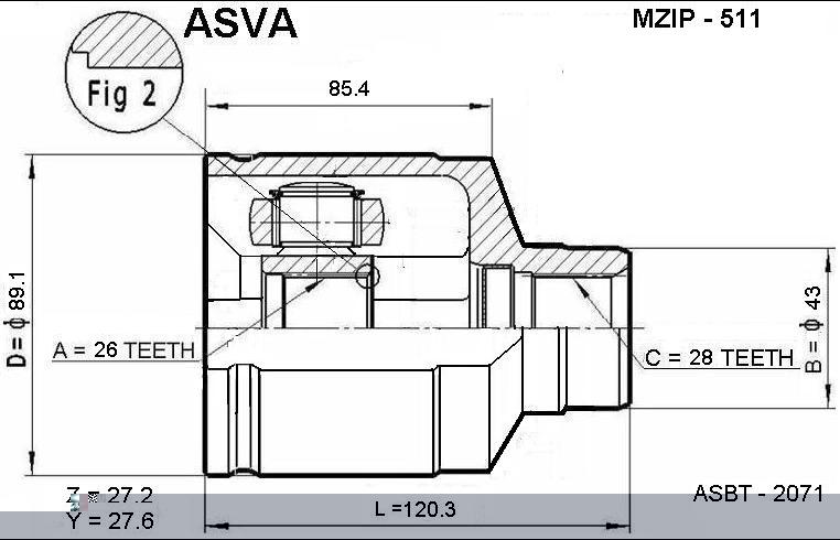

Вчера поменял внутренний правый трипоид подходит фирмы ASVA MZIP-511 можно и более лучшего качества подобрать, а говорят что на наши авто только оригинал и не стоит заморачиваться искать неоригинала всеравно нету а соотношение 15000/1850 р. :Yahoo!:

нужен совет или подсказка !!!!!!!!!! в милению внутренний правый шрус ! что подходит или его размеры может знает кто!( не охота руки вымазывать :oops: ) или взаимозаменяемый какой подходит???

Да, вроде как, выше человек все подробно написал.

у его 94 года !!! у меня 2000г не рестаил подойдёт думаешь???

Думаю подойдет.

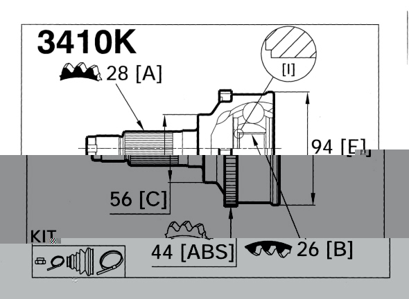

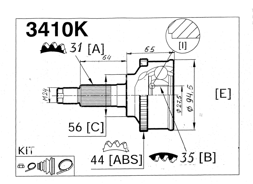

Дорогие россияне! Пишу Вам из Литвы. Помогите!!! У меня Мазда Кседос9к 2001г. У меня застучали оба наружных(внешних) ШРУСа(гранаты).Номер шруса по кататалогу GR02-22-610 колличество шлицев должно быть: наружных C=28, внутренних А=26,
резьба М22.Когда сняли шрус то фалтически оказалось , что на моем шрусе колличество шлицев наружных С=31, внутренних А=35 а диаметр резьбы М24.В европейских каталогах на Мазду гранат с такими параметрами нет, а наши америкаецы (я подозреваю что у меня может быть установлены шрусы от Миллении) по этим параметрам искать запчасти откаываются. Им подавай год выпуска автомобиля но чертежей они не имеют и могут привезти неизвестно что. Может кто-нибудь знает от какой модели шрусы с нужными мне параметрами?

Спасибо за подсказку!Буду очень признателен,если подскажешь более подробные данные:
-год выпуска
-объем двигателя
-мощность кВт
-VIN какой-нибудь подобной машины
Дело в том, что у нас в Литве Милленй очень мало т,к, в Евросоюзе "американки" не проходят техосмотра
а для того,чтобы найти эту чертову гранату мне нужны более подробные данные

В том-то и дело что у меня не американка а европа а граната по вину не та что устаовлена в натуре

felger писал(а):
На моем шрусе количество шлицев наружных С=31, внутренних А=35 а диаметр резьбы М24.В европейских каталогах на Мазду гранат с такими параметрами нет
На штатовской милке 2001-го года (KJ) намерял следующее:
Наружных шлицев - 31, диаметр по шлицам 32мм; резьба М24; сколько внутренних шлицев - не знаю, привод у меня в сборе.
По каталогу артикулы шрус'ов GU01-22-510B и GU01-22-610B. VIN машины смогу сказать только в понедельник.
В европейском каталоге на Xedos-9 1998-го модельного года на машины с двигателем 2.5л (KL) ставились те же шрус'ы:
GU01-22-510A
GU01-22-510B
GU01-22-610A
GU01-22-610B

Вот ШРУС Милки 2,3 Миллер 1999г.

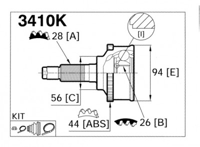

GU01-22-510A
GU01-22-510B
GU01-22-610A
GU01-22-610B
Этот ШРУС мне выдают каталоги по моему VIN (Xedos9 2.5 KL 2002г.
18.10.2010 1-02_000.jpg [ 69.01 | Просмотров: 6925 ]

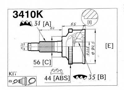

Зарегистрирован: 18 сен 2010 23:42
Сообщений: 7
Автомобиль: Mazda Xedos9
А это ШРУС который установлн у меня в натуре. Чертовщина какая-то! Кто знает что это за чудо? от какой модели Милки или Xedos9?
Moja granata_000.jpg [ 144.09 | Просмотров: 6922 ]

По каталогу шрус - GR0722510 !!!!!!
