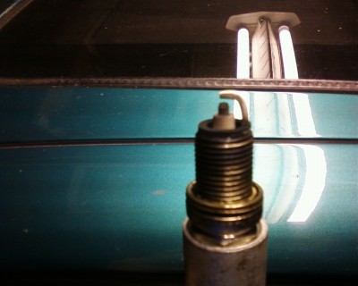

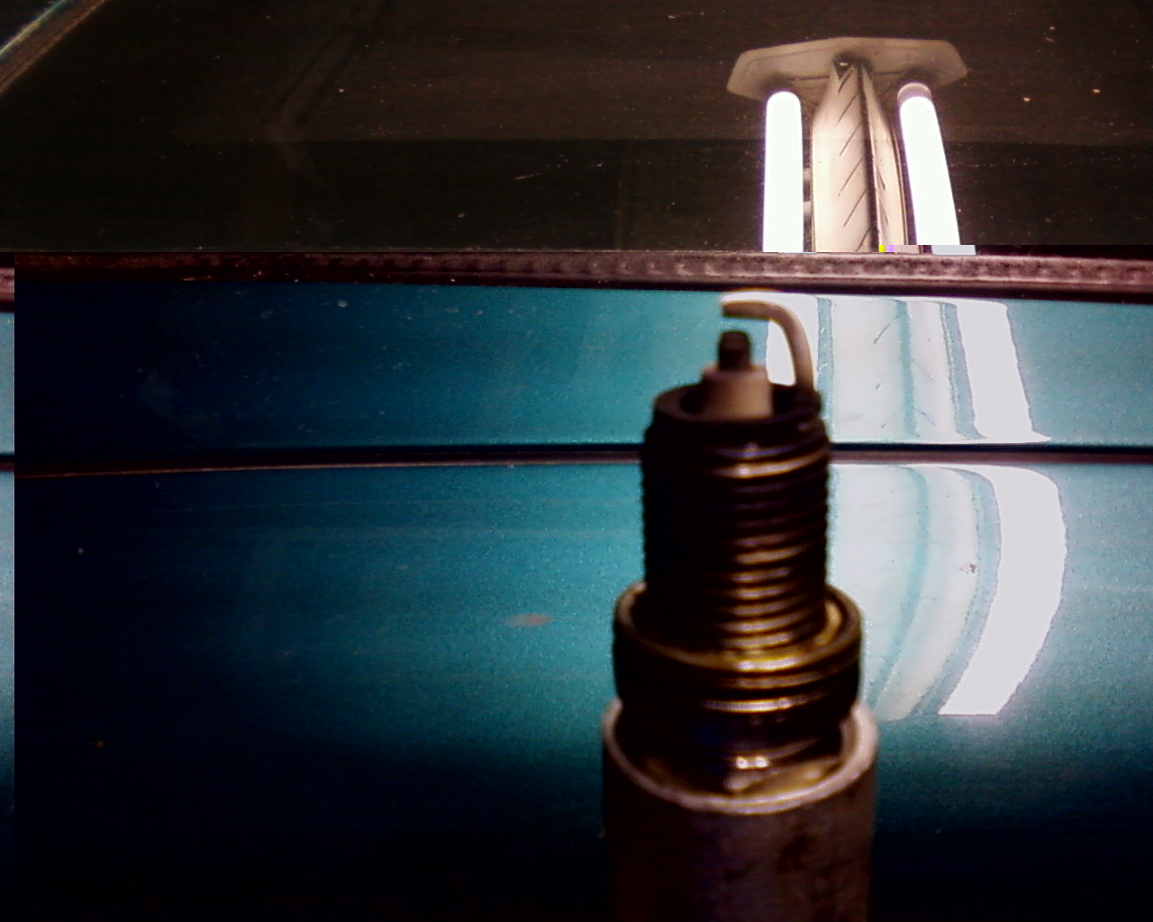

по коробкам в сарае сложно оценить состояние свечи.... Но там, где резкость отсутствует напрочь похоже на то, что или беднит, или шибко горячая она.
Без МАФа на этом моторе не может быть ХХ. Педалью помогать придется.

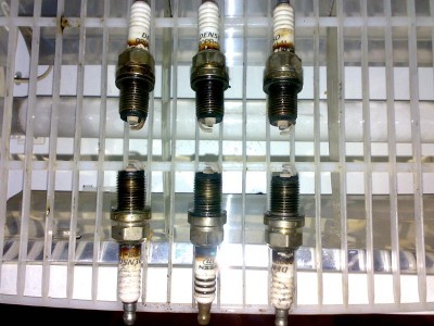

Извиняюсь за фото, оно с телефона, да еще и сжато(нельзя здесь более 200к.) Продавец подбирал к моему мотору, до них(с покупкой авто поменял) стояли "холодные" все чернючие были, сказал что на этом моторе должны стоять "горячие", я купил, поставил. Через кило 500, стали кремовыми

ну а затем вот такие, какие на фото ранее.

те же, только в профиль ...... С другой стороны если зайти, проблема то в чём у вас? Откуда взялся интерес к свечам?

С покупкой авто, они были в ужасном состоянии да еще и разные. Купил новые, сменил, покатался. Проверил, кремовые и успокоился. Читал как то тему про свечи(цвет) и решил глянуть свои. Затем решил задать вопрос на форуме. Вот как то так. Расход большой(55л.\450км.) а свечи белые, хотя если бы бензином заливало, были бы черные.

То,что я вижу своими глазами ,похоже на свечи нормально работаещего двигуна..Ну,а если усомниться,то в камеру сгорания попадает антифриз(чуток)-Шутка.

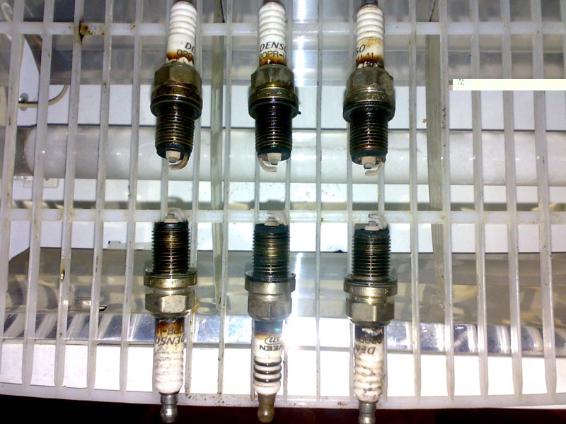

Сегодня произвёл замену свечей! На всё ушло минут 15. Поставил NGK KFR5F-11 как по каталогу! Зазор 1 мм. Стояли почему то 5 Denso Q20PR-U 11 и одна Ween. Фото старых свечей прилагается,разложены но цилиндрам.

По виду -еще бы поездили.

По ходу свечи денсо в рабочем состоянии и должны быть белые или это второй моторчик с бедной смесью? Может у кого есть другие мнения...?
