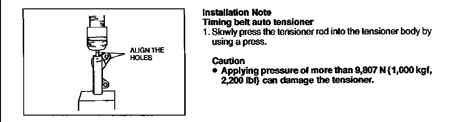

sasa писал(а):
При установке, давить шток очень аккуратно, не спеша, потихоньку: чуть сдавил, подождал, опять сдавил и т.д. Расчётное время на полную продавку 10-15 мин, при низких температурах можно ещё дольше.
auto.jpg [ 75.99 | Просмотров: 3437 ]
MX-3,КLZE,Blaze Red
 Заголовок сообщения: Re: Натяжитель ремня ГРМ (можно ли заменить на НЕ гидравлику???) | мазда (mazda) форум
03 мар 2011 16:35
ну дык всё правильно - имхо они именно от этого и мрут, от того что быстро и сильно давят. Егож саавсем по чуть-чуть нада сдавливать, мееееедлеенно. А у большинства на это просто терпения не хватает, или не чувствуют, например, какое усилие тисками дают.
+1 Вот почему то и у меня такие мысли, потому акцентировал внимание на нежной продавке. Процесс и вправду тошнотный, но цена запчасти заставляет трепетно к ней относится :D
