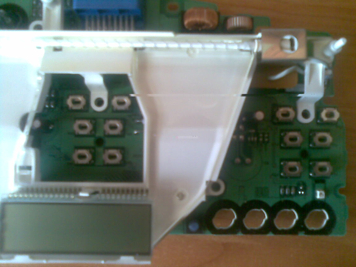

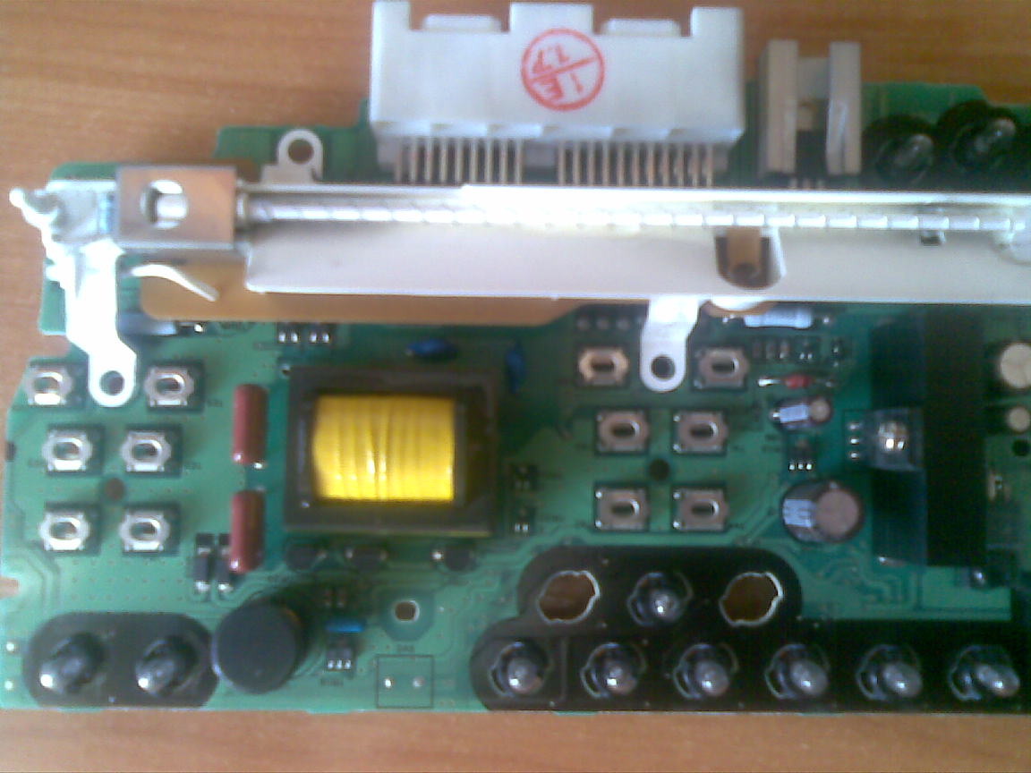

это вообще то моя приборка, как я мог ее не видеть?
судя по фото - тупо транзистор с радиатором
 Заголовок сообщения: Re: Вопрос про приборку | мазда (mazda) форум
27 апр 2012 10:07
Сообщений: 2006
Откуда: МОСКВА
Баллы репутации: 37
Ясный пень,что не кондер,Я говорю над транзистором.На прямоугольнике вытянутом вертикально и на нем на левой грани...это наверное европеец с переключением уровня подсветки?
27 апр 2012 10:19
выражайся яснее, я не понимаю о чем речь.
Вертикальный черный прямоугольник - радиатор. На левой его грани - транзистор, стабилитрон, регулятор, иди что-то в этом роде.
И вообще - откуда столько вопросов если на руках есть приборка? разобрал и посмотрел что интересует, а не фантазированием по фотографиям заниматься...

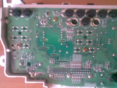

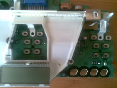

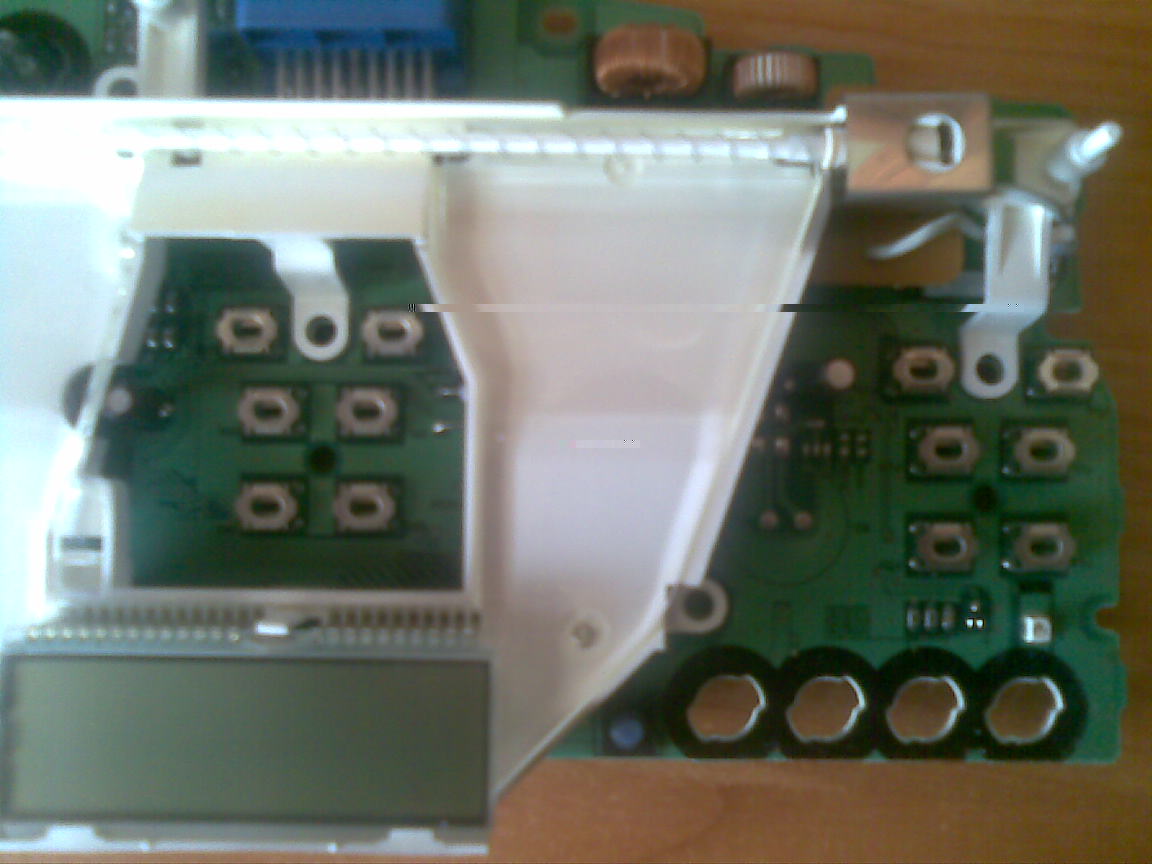

Вот то что есть
27042012(002).jpg [ 133.72 | Просмотров: 4281 ]
27042012(001).jpg [ 135.93 | Просмотров: 4281 ]
27042012.jpg [ 125.09 | Просмотров: 4281 ]

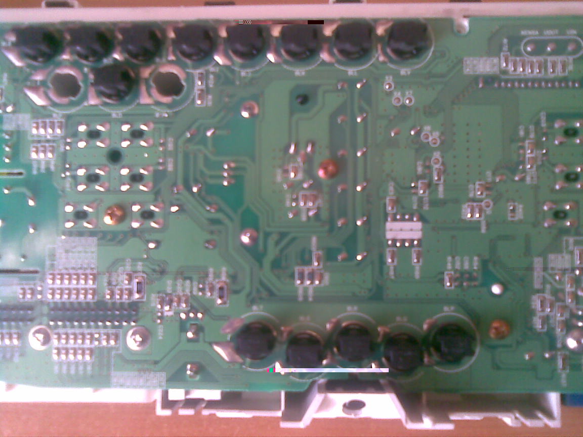

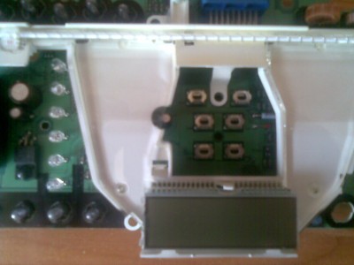

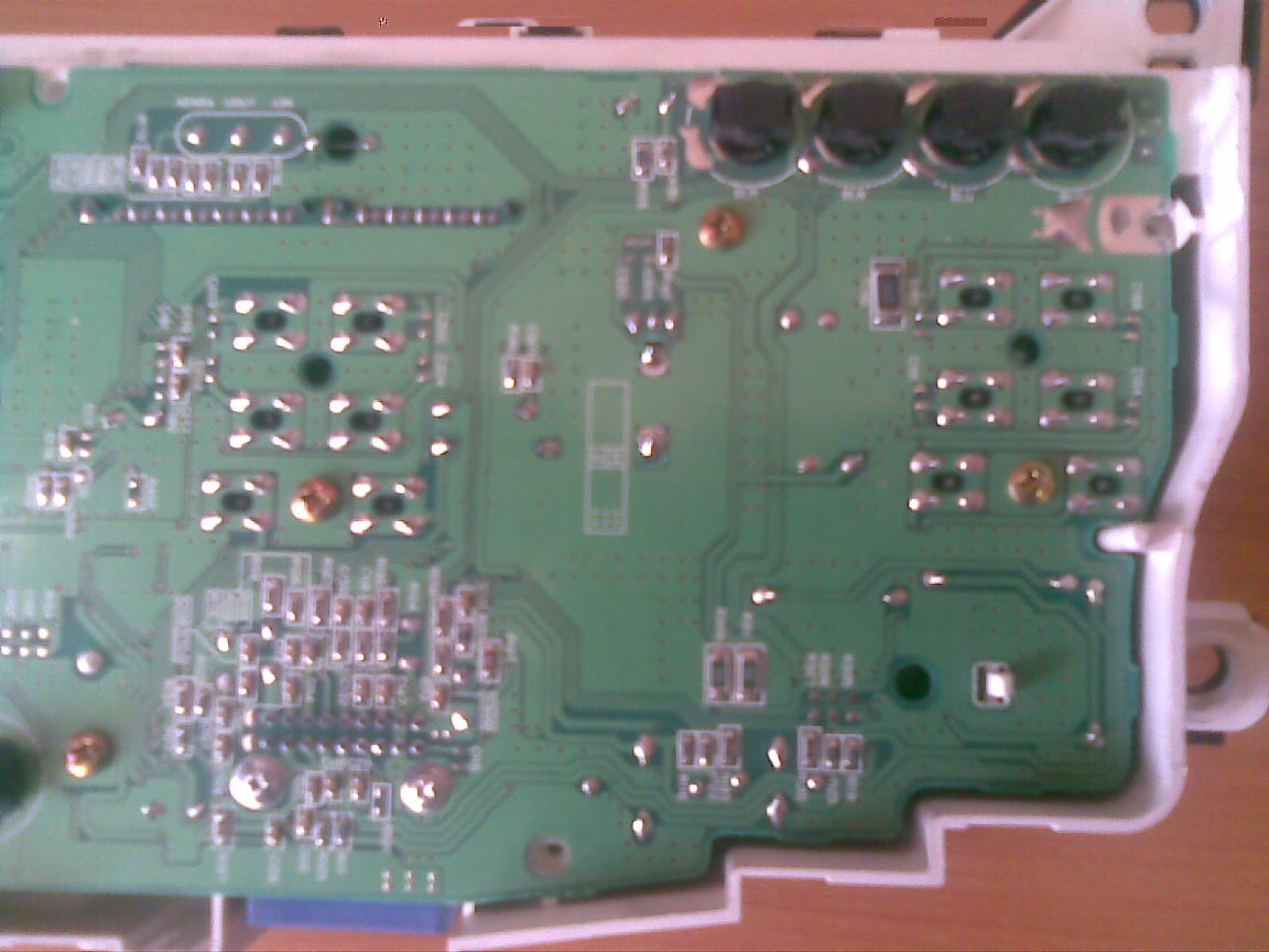

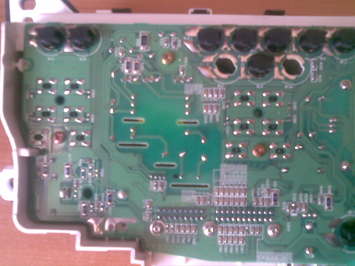

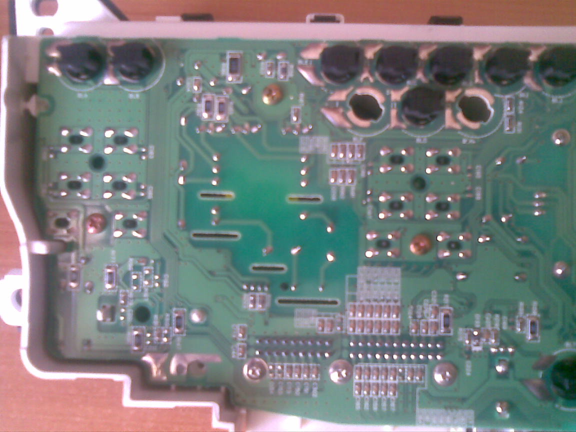

Вид изнутри
27042012(005).jpg [ 117.25 | Просмотров: 4281 ]
27042012(004).jpg [ 97.49 | Просмотров: 4281 ]
27042012(003).jpg [ 96.34 | Просмотров: 4281 ]

Весь прикол миль и км в самой плате дисплея. Её в лом выпаивать 8)

Юра,ты хочешь сказать,что переключатель под lcd диспелеем находиться или на нем еще чип милевский стоит??????? :crazy: Что то верится с трудом.....

Всё остальное одинаково, кроме накладок на приборы. В дисплейчике делитель и стоит
27 апр 2012 14:02
dantist
НЕТУ никакого переключателя. НЕТУ, забудь!
или ищи спецов с программатором. Дешевле приборку с км сразу купить было...
