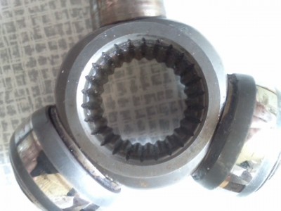

трипоид,от мотора 2.5 автомат подошол стакана не было в свой подразбитый поставил пока ходит.

А с вибрацией как?Чуйка есть ,что на самом стакане выработка тоже появляется со временем....(правда сам ш.циркулем не измерял).

есть вибрация.триоид старый развалился и маленькие подшипнички насекли внутри стакана есть люфт.

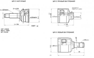

Замерял гранаты. Наружные неоригинал много. Правую внутреннюю можно, наверно, найти, левую врядли.

Привет Каха, а я везучий, у меня 31 снаружи*26 внутри количество зубчиков на шрусе, вот теперь гадаю где их взять)
