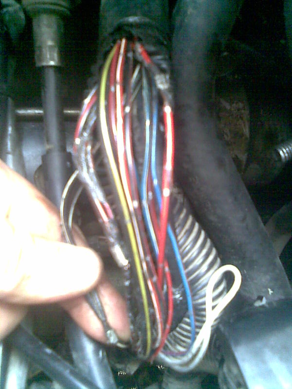

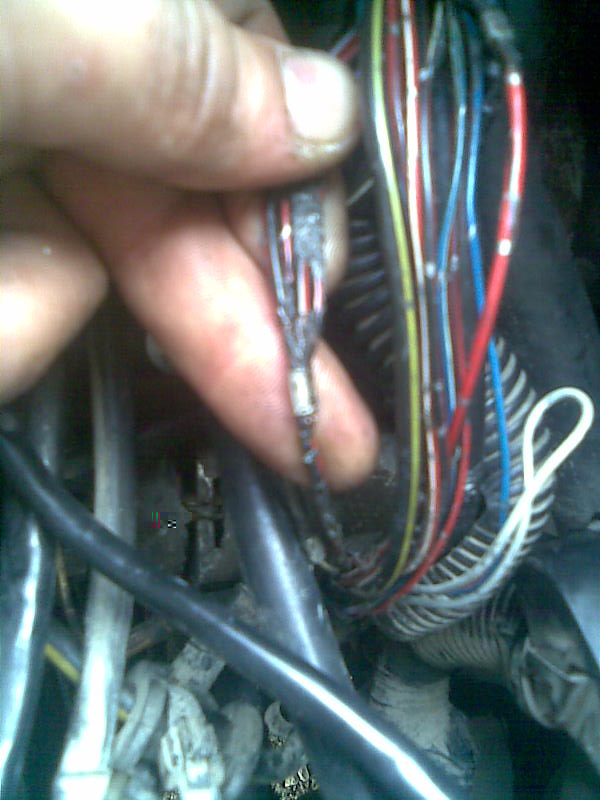

нашел какие то скрутки...но они обмотаны какой то специальной с каким то герметиком

на первом фото изолента с комочком герметика,а дальше скрутки из нескольких проводов в один
если скрутка заводская,то смысла трогать нет вообще.перво-наперво-НАЙДИ СТАРОГО ХОЗЯИНА!!!!,пусть скажет,что он делал в машине.компресс кастрировал сам или таким уже купил?
