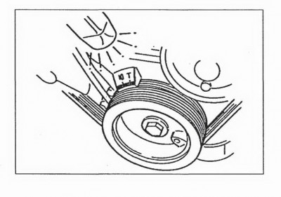

В общем новые вал с крышкой пришли, все зч закуплены. Колпачков ноковских собрал ток 20шт по всей стране))) 4 колпачка дозаказал оригинал с выпуска, не сильно дороже. Не понимаю почему выпускные колпачки в 3 раза дешевле впуска... Все отмыто, в эти выходные поменяю колпачки и допредпродажу головы))) Зч в общей сложности на 10-12 рублей вышло со всеми пирогами (ГРМ, ремни, сальники, прокладки, колпачки, помпа, кучка новых шпилек, болтиков, кой какой поломанной мелочи в процессе). Считаю не так дорого. Пока стопорюсь ток на одном вопросе - как выставить зажигание в домашних условиях. Потому как воркшоп требует спецоборудования.

Мои поздравления!!!По зажиганию- на форуме если не ошибаюсь тема была.Поюзай поиск.
 Заголовок сообщения: Re: Снятие голов KL | мазда (mazda) форум
13 окт 2012 10:53
Понадобится стробоскоп и заветная перемычка. В общем особого сложного ничего 10 град перед ВМТ и собственно всё
