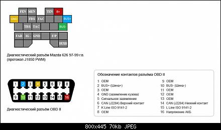

dantist, а у тебя есть подробная распиновка диагностического разъема для моей ксюхи?
Я имею в виду не просто картинку с обозначениями, а где какой пин. А их обозначения, какой для чего используется.

Распиновка нашего разьёма и подключение его к ОБД2 на kj
