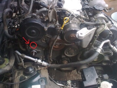

Лучше попробуй на яме или подемнике.Находится между дапьним кожухом грма и самим блоком-проем в сантиметра три-четыре,на уровне самого насоса гур-а в глубине проема нащупаешь пимпочку.ps молодую проще девственности лишить :D
 Заголовок сообщения: Re: Mazda Xedos 9 Miller | мазда (mazda) форум
29 янв 2013 21:57
На самом насосе контакт датчика торчит
29 янв 2013 22:55
Зарегистрирован: 22 май 2011 18:52
Сообщений: 133
Откуда: Беларусь Брест
Автомобиль: Xedos 9 2.3 1997г.в.
Вот сдесь
0259.jpg [ 185.53 | Просмотров: 3583 ]

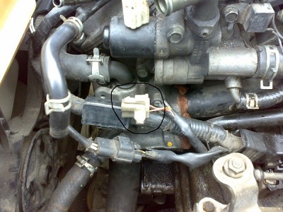

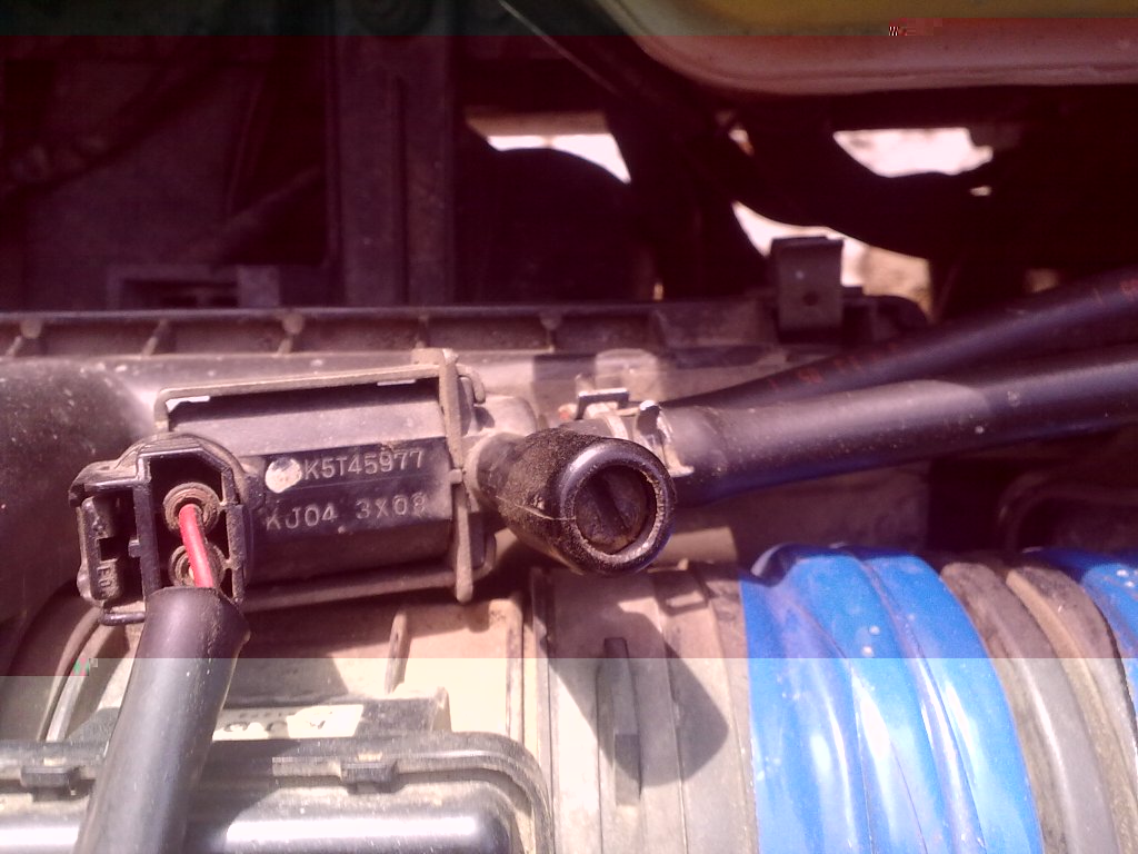

а этот разъем куда?
20012013029.jpg [ 199.19 | Просмотров: 3561 ]
30 янв 2013 21:16
Сообщений: 2006
Откуда: МОСКВА
Баллы репутации: 37
на японских миллерах 94-96 г.в. стоял еще один соленоид рядом с гофрой воздушного фильтра.Если не ошибаюсь,то это он download/file.php?id=23029&mode=view
