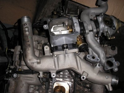

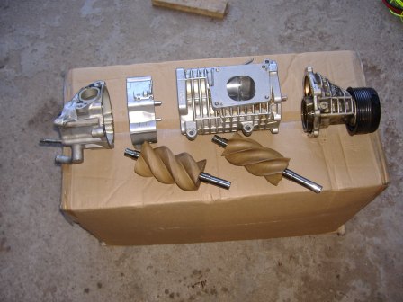

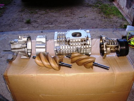

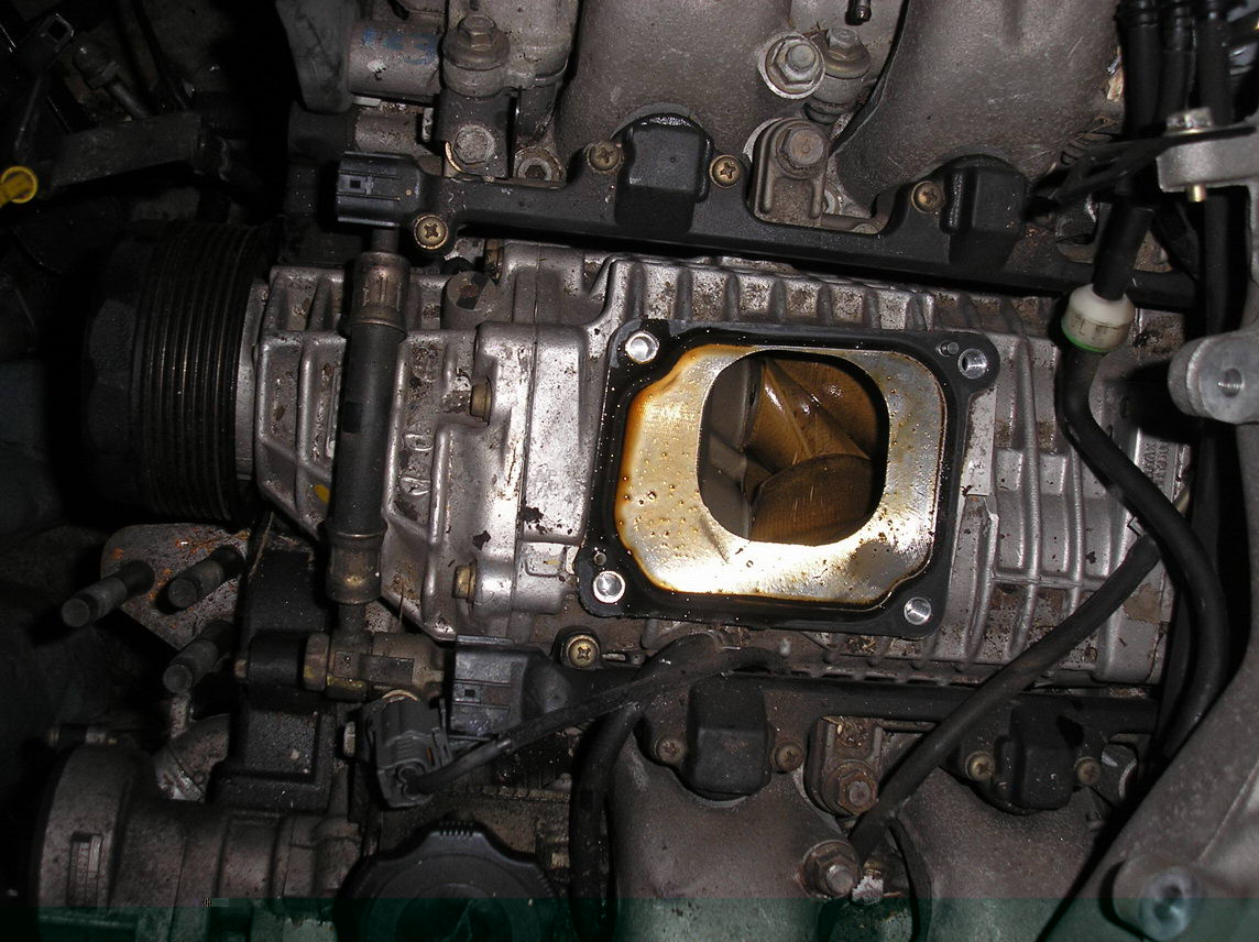

Хочу купить контрактный компрессор, есть фотографии донора, кто что думает?

Что -то шнеки уж как-то сильно замаслены.
Не думаю, что это хороший вариант.
Если твой совсем уже убитый, м.б. это конечно вариант,
но опять же за какие деньги ?
Может лучше поискать, подождать более "свежий" образец.

800$, пробег машины 50 000 м, англия.
а что неужели можно найти абсолютно сухие шнеки?
Mazda Millenia 2.3, 2001, Беларусь, Витебск

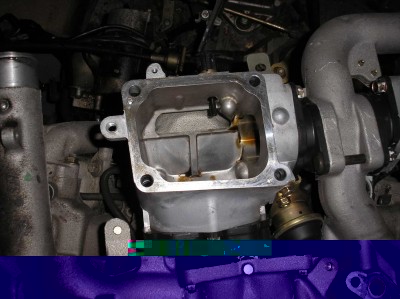

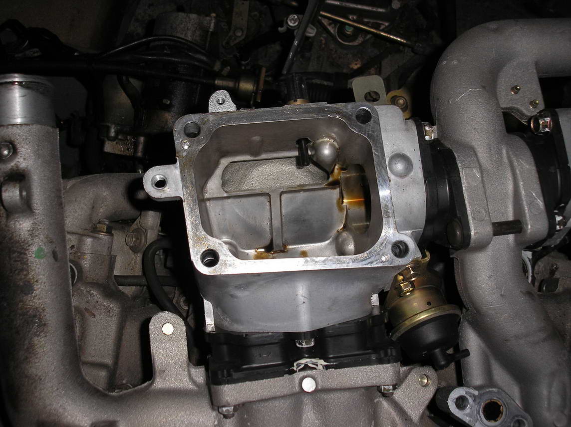

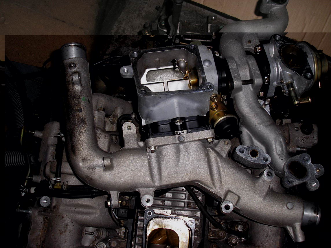

На выходных не поленюсь,откручу 4 болта на верхней крышке,
попробую глянуть в чрево нагнетателя- отпишусь, если удасться сделать фото,
выложу. Моя пока не дымит, ну и сравним с твоим предложением.
