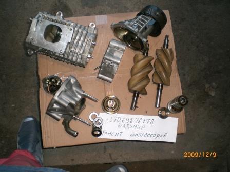

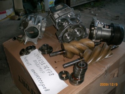

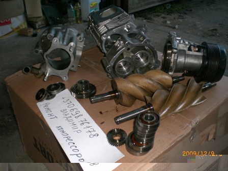

Впервые в интернете "потроха" компрессора!!!
CIMG8348.3.JPG [ 109.54 | Просмотров: 4751 ]
CIMG8346.2.JPG [ 56.34 | Просмотров: 4751 ]
CIMG8343.1.JPG [57.29 ]
 Заголовок сообщения: Re: Решить трабл Компрессора Лисхольма или умереть. | мазда (mazda) форум
10 дек 2009 20:46
Сообщений: 746
Откуда: Калининград (анклав)
Баллы репутации: 3
Супер !
Ну мы так тоже можем !!!
А собрать слабо ??? :D :D
