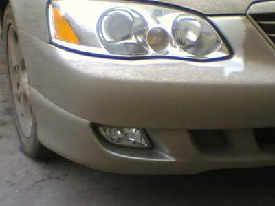

У меня вскочил вот такой вопрос - как снять на этой машинке передние противотуманные фары? Может кто сталкивался? Облазил все и спереди и сзади, не могу допетрить, помогите. %)
12 дек 2005 19:13
Когда я покупал машину, в ней были сняты противотуманки, чтобы не сперли! Так вот слушай - все очень просто. Снимаешь вначале пластмасу (крыжечку) с бампера - она по краям типа на заклепках, отверткой сбоку подлезь и отогни и она отщелкнится. Там это противотуманка держиться на 4 шурупах, но есть одно но. Надо аккуратно откручивать, так как противотуманки держатся как бы на еще квадратной пластмассовой основе. Я пока там крутил, чуть усики не сломал.
Комментарий к файлу: Вот тут без противотуманок, внутри есть еще коробка, к которой как бы прикручиваеться фара на 4 шурупах.
fonari.JPG [ 38.23 | Просмотров: 4055 ]
Последний раз редактировалось Romusik 13 дек 2005 10:07, всего редактировалось 1 раз.
Спасибо,но у меня вот чуток другая конструкция и крышечек нету. :(
Вот тут как разобрать?

А насчет фары, непосмотрел на год твоей машины :roll: , у тя же новее. Ну там если только пробовать заехать на эстакаду и посмотреть снизу, а если нет то снимай бампер, хотя чтобы снять противотуманки не думаю что нужно снимать бампер :oops: тут прям загадка! Сразу вопрос, а зачем тебе их снимать?
Лампочку хочу поменять. Блин неужели эти япошки сделали так чтобы поментяь лампочку, надо бампер снимать, просто в это неверю, это же не ТАЗ!!! %)

ТАлИч писал(а):
У меня тоже лампочку поменять, подняли в одном сервисе, там электрика не было, а я и тот что масло мне менял нихрена не поняли как доступиться. Надо к тем кто маздами занимается ехать. Если раньше меня сделаешь - отпиши пожалуйста.
Кседос 9 Mill, 98г - продан
15 дек 2005 09:48
Не просто к тем, кто маздами занимается, а кто занимается, в том числе, Xedos. Что бы ты приехал и в наличии были запчасти. Это очень удобно. Я вот, приперся раз, по какой-то ерунде, а мне попутно показали на течь радиатора. Заменили на б/у. За дня 3 до этого, заметил, кстати, что стрелка уровня температуры поднимается выше середины. :wink:
