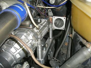

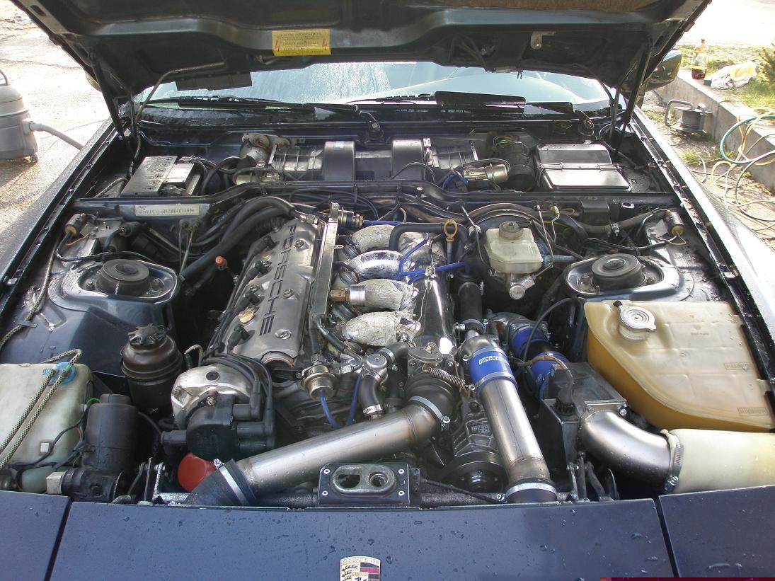

Привет всем , маздаводам! Хотел узнать стоит ли испытать качество ремонта компрессоров в Литве (границы нас не разделяют)))
Два года как юзаю ИХИ с милки и маслянные траблы уже снятся. В принципе, с разборок мона и другой компрессор найти . Вопрос состояния всегда открытый: либо компрессор снят с машины, и хрен что разберешь жив ли он, либо машина очевидный труп, год 95-97 в коллекторах побеги и скопления масла.
у меня он стоит на 944 порше, мотор 2,5л запитан в штатную маслянную магистраль (2-5кг/см2), слив в картер, крутится до 10тыс, и дует 0,5 бар. Не знаю какое давление масла на миллере, но в остальном режим для компрессора щадящий.
Тонкие трубки соединены между собой, давление в них от 0, до 0,5.
Расход масла толком не знаю, но за неделю в коллекторе примерно грам 100, и свечи умирают часто((
Готов рискнуть отдать свой , вот только местных отзывов про ремонт не искал может потому и не слышал.

 Заголовок сообщения: Re: Решить трабл Компрессора Лисхольма или умереть. | мазда (mazda) форум
13 янв 2010 15:09
Зарегистрирован: 29 май 2009 12:10
Сообщений: 170
Откуда: Витебск
mslifter
смысл твоего поста?
13 янв 2010 16:39
Зарегистрирован: 12 янв 2010 18:57
Сообщений: 5
Автомобиль: 944S
...типа переведи на наш :) хотел узнать: были ли положительные отзывы о ремонте компрессоров в Вильнюсе. если были, могу рискнуть своим. если мой опыт может быть полезен, могу выложить

derreck писал(а):
mslifter
Я так понимаю, что опыта ни у кого не было. Поэтому даже не знаю, что сказать. К тому же у тебя компрессор другой как я понял. Лично у меня пока масло не жрет (тьфу 3 раза!), просто слежу за темой, будучи напуганным повальным масложором Миллеров %)
Компрессор у меня такой же, как и у вас. я сам его воткнул, теперь плююсь. Он с милки, только года не помню. Ну не моложе 98 точно. мне его за 200 долларов с ебая со штатов приволокли...

SPLAV_KL писал(а):
а порше тоже помоему миллер стоит,поправте :)
Цикл отто, мясорубка с миллера. Винты жирные, масложор не знаю, но свечи умирают. может воздушные трубки по- другому подключить нужно %) .
При таком подключении явно будет "масложёр". Подключено неправильно.
