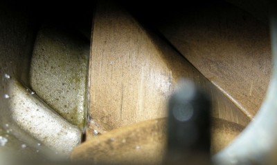

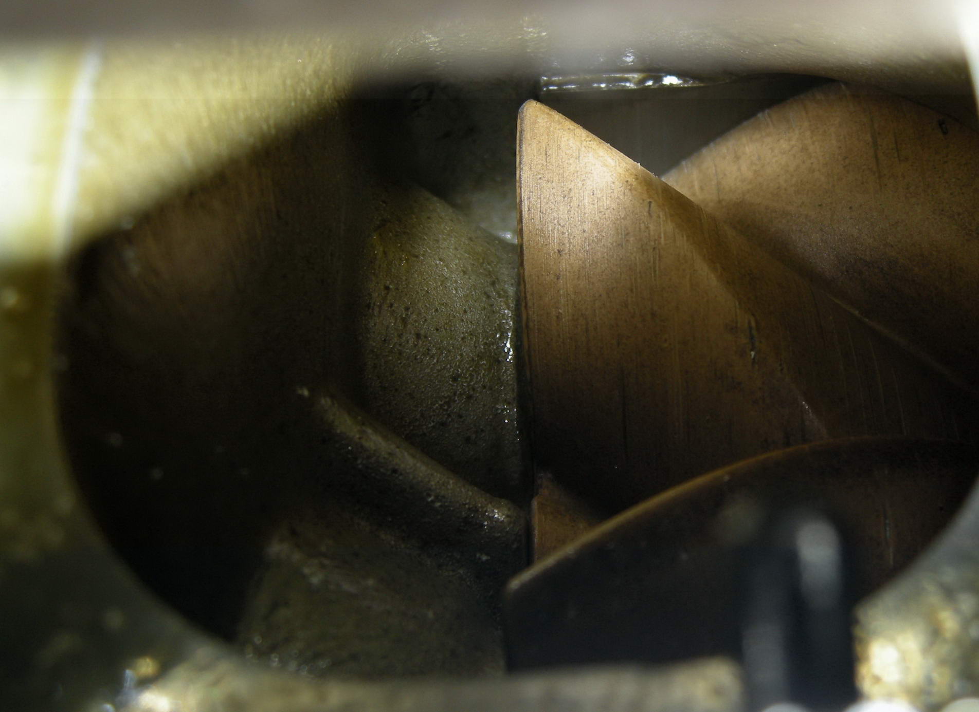

вот винты, кто что скажет?
2.jpg [ 194.94 | Просмотров: 4261 ]
1.jpg [ 176.36 | Просмотров: 4261 ]
Mazda Millenia 2.3, 2001, Беларусь, Витебск
 Заголовок сообщения: Re: Решить трабл Компрессора Лисхольма или умереть. | мазда (mazda) форум
01 фев 2010 09:01
Зарегистрирован: 19 янв 2006 10:38
Сообщений: 814
1ndex
Это состояние компрессора после "восстановления"?
01 фев 2010 12:22
Зарегистрирован: 29 май 2009 12:10
Сообщений: 170
Откуда: Витебск
Михаил MM
да это после восстановления

так все-таки шнеки в нормальном состоянии?
11 фев 2010 22:30
Сообщений: 814
1ndex
Лучше, чем у других.
Расход масла то какой?
Mazda Millenia USA 2,3 Miller 2001
