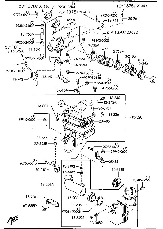

Что-то не нашел его, 18-845 температуры, 13-210в - вроде как МАФ. Да и когда найду, дуну и что, не должен пропускать?
222.gif [ 128.69 | Просмотров: 5796 ]

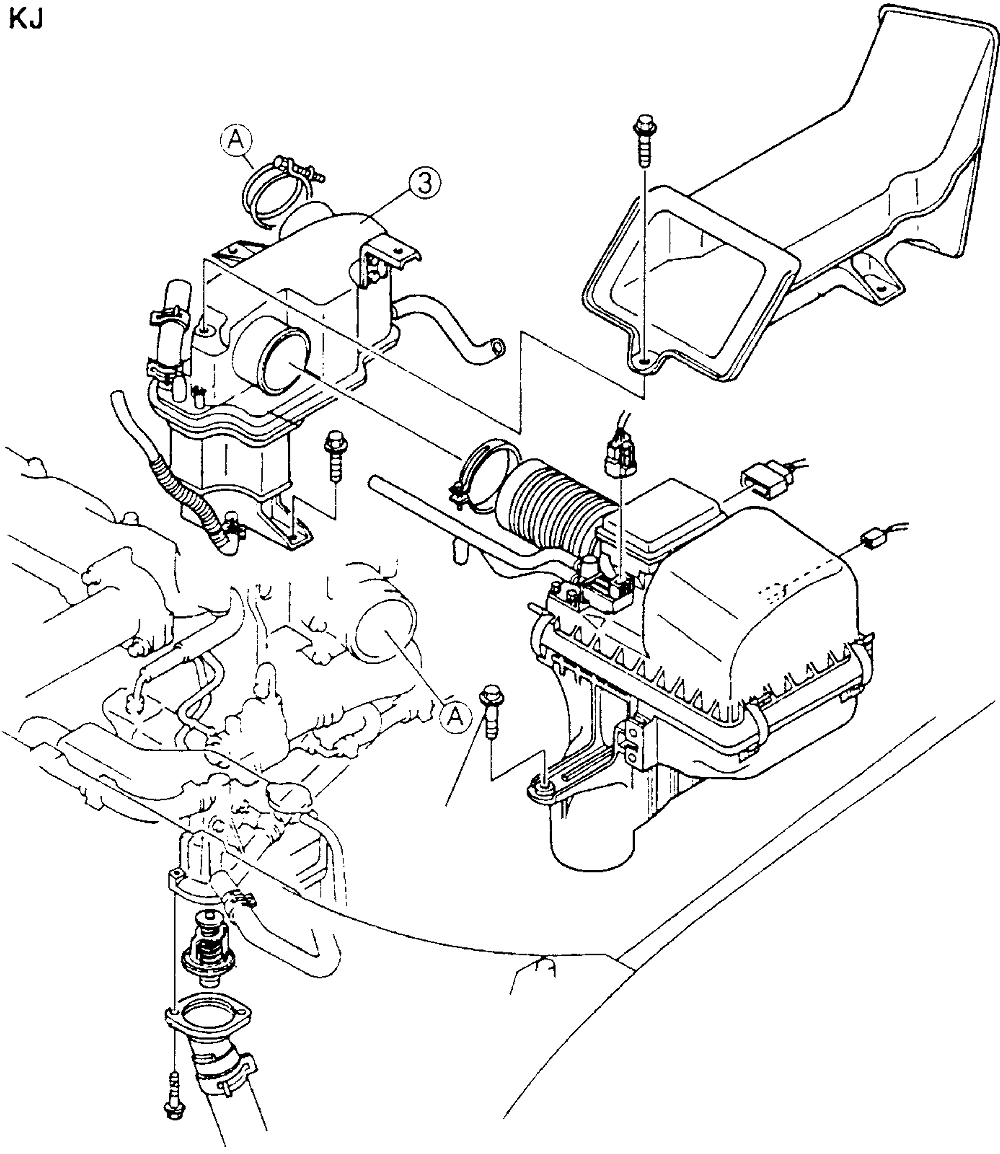

Возле расширительного бачка трубка идет на этот клапан.
Электроразъем на него подходит из общего жгута с маф-сенсора и датчика температуры входящего воздуха.
Комментарий к файлу: вот здесь видно

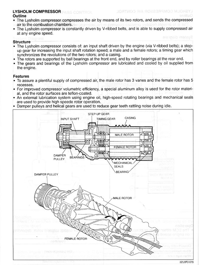

Внешний вид пресловутых втулок
black.jpg.jpg [ 27.86 | Просмотров: 6933 ]
24 окт 2007 23:11
Сообщений: 746
Откуда: Калининград (анклав)
Баллы репутации: 3
И Вот... чертежом не назовешь - так рисунок но конструктив понятненький
img057.jpg [ 151.19 | Просмотров: 5791 ]

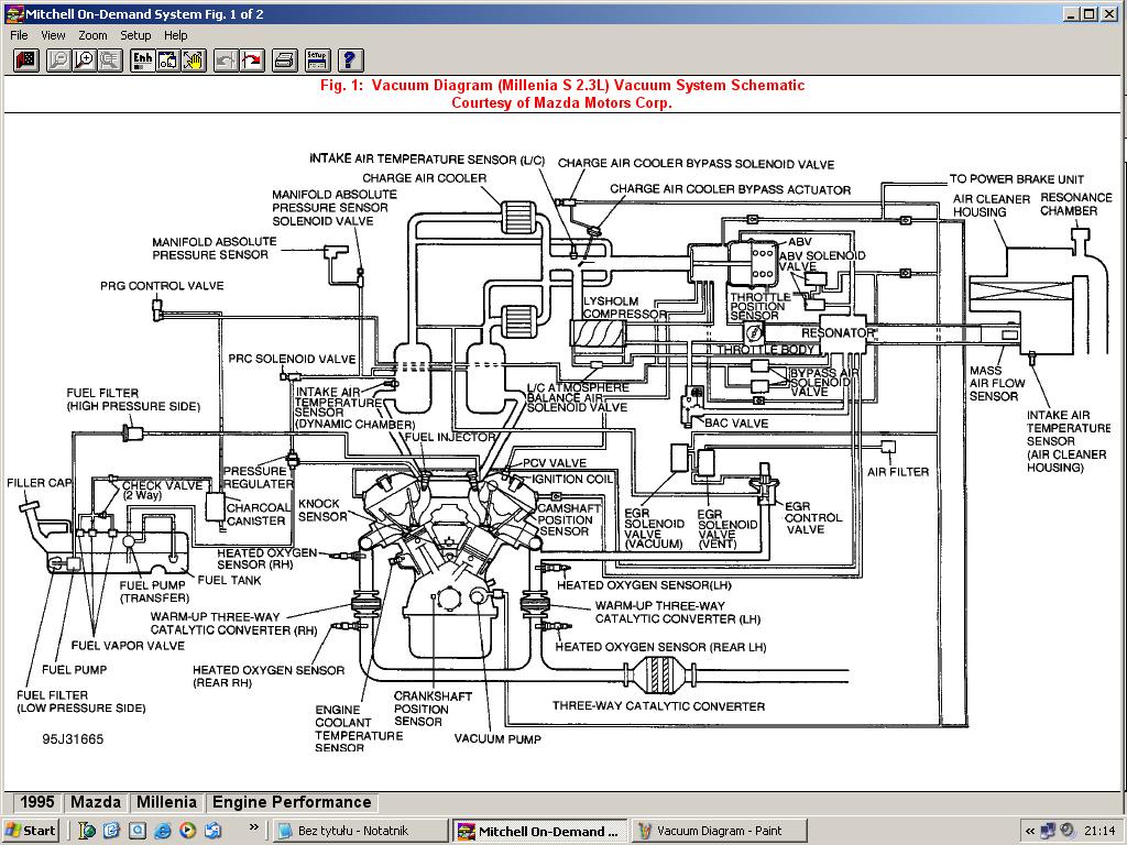

В моем сообщении от 30.09 выложена схемка где эмклапан видно.
Дело в следующем- на моей старушке 1996г. создания, - он есть.
На более поздних выпусках клапана уже нет , но вакуумные трубки с нагнетателя идут ч-з стальные расположенные на головке левого (переднего) банка цилиндров и далее резиновые трубки подходят к корпусу воздушного фильтра. Что внутри-не вем. У вас есть- так запытайте, что внутри.(корпуса фильтра)
А на этой диаграмме он обозначен как "air solenoid valve".
Комментарий к файлу: Вакуумная диаграмма
Vacuum%20Diagram.jpg [ 154.01 | Просмотров: 5795 ]

То что на схеме - именуется "клапан холостого хода". (IDLE)

Внизу справа, я правильно понял?
31 окт 2007 00:50
Сообщений: 746
Баллы репутации: 3
Я не уверен, но это не клапан холостого хода.
Вот на этой схеме под нагнетателем то о чем я говорю.
Его задача выравнивать давление в области графитовых втулок компрессора на высоких оборотах. т.е. не затягивать масло внутрь шнеков через неплотности сальников.следовательно- при неисправном клапане или цепей управления клапаном будет масло поджирать в гораздо большем количестве, нежели чем при правильном алгоритме работы.
При чем здесь клапан холостого хода?
Комментарий к файлу: vacuum diagram
Vacuum%20Diagram%202.jpg [ 172.99 | Просмотров: 5757 ]
