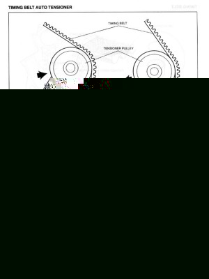

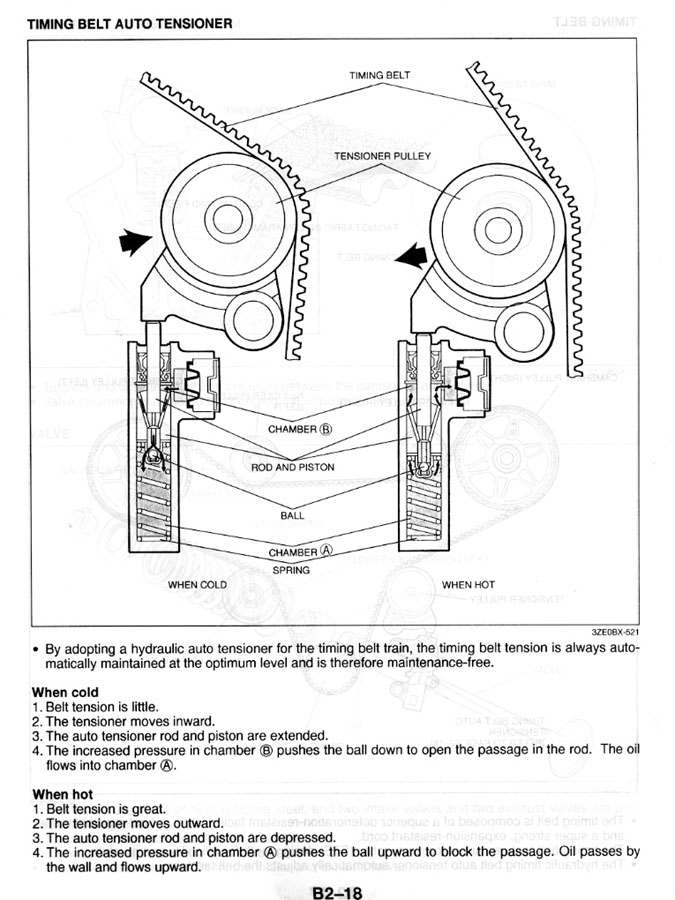

Уважаемые Lexx и Respecter
ikar, вот мне просто интересно - ты откуда такие сведенья почерпнул?
насчет натяжителя и его работы я имею ввиду ;)
Дабы вы не сомневались в правдивости моих постов по теме принципа работы натяжителя ремня ГРМ а именно зависимости его давления от температуры,
выложил спешели фор ю.
Че-то просматривал темку, и задела ваша самоуверенность нашел вот подтверждение.
Так что с вас бутылка в качестве компенсации ввода в заблуждение форумчан.
img133.jpg [ 129.07 | Просмотров: 6082 ]
