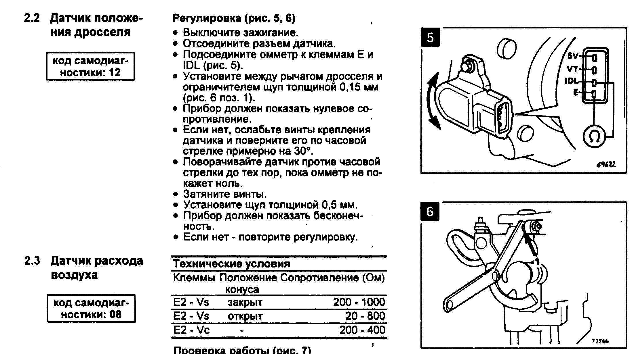

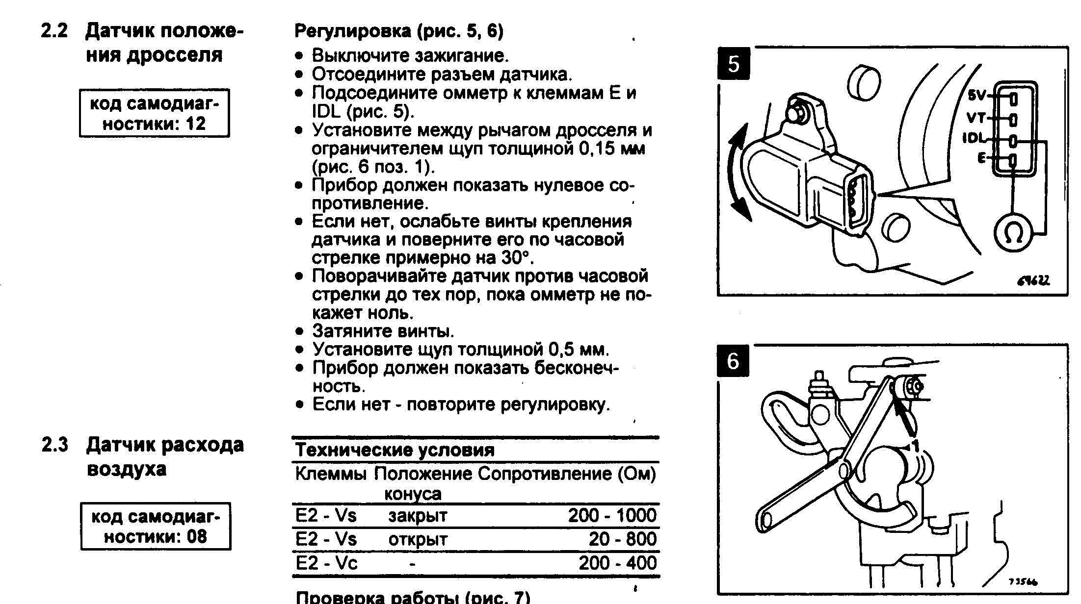

Dantistt83 писал(а):
3.как его регулировал сейчас сейчас не воспроизведу. Когда снимали старый,на нем сделали метки, как и на новом..
Разговор ни о чем. Надо вот так:
TPS2.GIF [ 110.02 | Просмотров: 3194 ]

так оно так и было вроде первый раз! :(
Что так было? вы его переставляете на глазок, хотя этот датчик должен устанавливаться в СТРОГО определенную позицию? религия не позволяет взять в руки любой китайский тестер и набор щупов за 30р и проверить?)

ну да, он лазил там щупами и прибором! да да да.

и как раз после этого она и поехала нормально. может опять проверить регулировку?

Если не уверен в прямоте рук мастера, начни с этого. И лучше собственноручно или в другом сервисе.

короче сам с щупами и тестером поставил как надо и ни каких изменений. какие ещё будут предложения, потому как у меня они иссякли.

"сегодня пробовал и старый и новый" подход не верный, верный уже сказал reddevil - так и только так!
только после смены датчика поведение движка нормальное, но только первые 15-20 мин, потом опять начинается тупость и стрельба во все "дыры"
т.е. я правильно понимаю, что данное поведение на 100% связывается ИМЕННО с каким-либо действом, связанным с TPSом ?
Абсолютно точно, что именно так как надо, так как написано и нарисовано в мануале и ничего не перепутано?
И уж коли всеже появился у тебя тестер, то спрошу уже в 10 раз - линейность датчиков измерялась???
Еще абсолютно дурацкий вопрос будет - а после установки и регулировки датчика затягивал ли ты его болты, чтобы не дать самопроизвольно уехать правильному положению?
и проверял ли это самое выставленное правильное положение после затяжения болтов?
Сами по себе датчики, которые у тебя - они с четырьмя выводами или с тремя? (да-да, есть и такой вариант, не нужно спорить :)))
