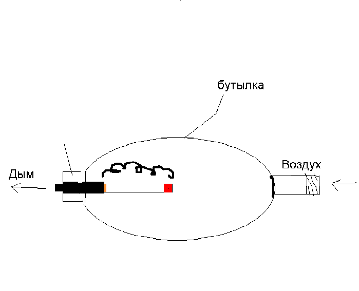

Вчера собрал дым машину из бутылки, сигареты, шланга и компрессора. Очень действенная вещь для поиска подсосов, правад сигареты жрет активно.

stm , нужны пластикова бутылка 0.5л, сосок от бесзкамерной шины, какой нить колпачок для держателя сигареты (у меня железная штука со штуцером была). В дне бутылки по центру сверлишь дырку под сосок. в Крышке делаешь дырку для держателя сигареты, внутрь бутылки смотрит сигарета, наружу торчит сосок под шланг. Смысл такой - прикуриваем сигарету, ставим в держатель, закручиваем крышку, подключаем компрессор к бутылке и нагнетаем воздух под давлением около 0.2атм через сосок в бутылку. из шланга начинает валить качественный паравозный дым. сделал вчера за полчаса сей девайс.

derreck во, нарисовал как выглядит примерно. как цеплять сигарету к пробке и каким образом нагнетать воздух - по твоим возможностям. народ говорит, что можно даже насосом от аквариума.
Кстати называется сей девайс Leak Smoke, стоит около 50000р, тока работает на глицирине и компрессор встроен.
