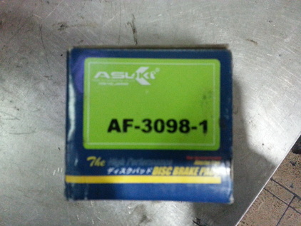

Поменял сегодня колодки передние на суппорта 15 дюйма.
Уже 3й раз беру их и доволен-японский неоригинал с матюкнутым названием -A SUKI.))))))

Сообщений: 224
Откуда: эжва
скоро тоже предстоит замена передних, мне такие подойдут интересно? Чиркани пожалуйста артикул.

Если дорестайл,то да.
Номер на фото.

13 янв 2014 06:55
Колодки одинаковые, суппорты на рестайле, точлее скобы другие,

Заказал АСУКУ (тормозные колодки передние) на ЭМЕКСЕ цена 817р.
спасибо Дантисту за информацию ,
