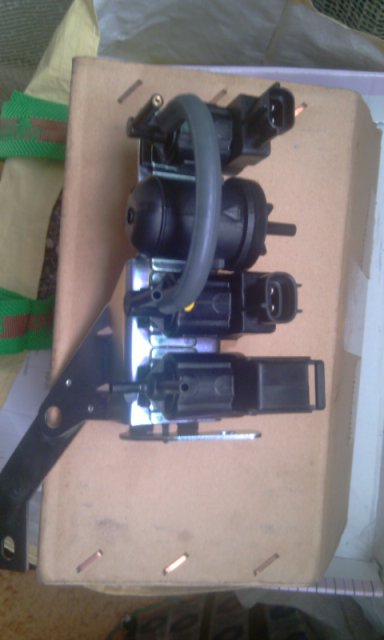

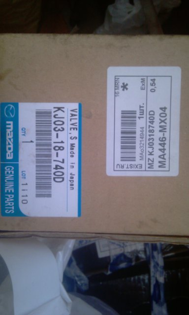

поменял сегодня за 40 минут планку клапанов.
IMAG0415.jpg [ 44.84 | Просмотров: 3117 ]
IMAG0414.jpg [ 46.44 | Просмотров: 3117 ]

По чем брал Каха, и где? я думаю тоже прикупить скоро.

dantist писал(а):
брал в экзе.Ждал около месяца с джапана,за 5300 с копейками за всю планку.
ну не дорого, надо мне тоже заказать, и летом ее сделаю, фотки потом выложу.
