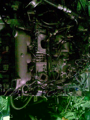

усем пивет.вчера поставил своего кастрата на двигло и дай думаю для интереса крутну....раза два крутнул, все как раньше .,завелась и заглохла но раз на третий завяелась и как давай орать....короче я ее сам заглушил...вот так фото двигателя приложил p.s вакуумную схему на kj скачал но как то у меня все по другому////вот так ,жду ваших коментариев

сегодня снова все собрал.и снова такая же фигня :cry: грохнет по тому .что прекращается подача топлива,тупо не открываются форсунки....вот так

а если следовать логике?
Т.е. подумать что именно мешает открываться форсункам (если это, конечно, они, в чём тоже сомнения немалые)))))

выкручиваю свечку ,втыкаю в катушку зажигания кладу на двигун,запускаю...заводится и глохнет и поза колено не остановилось искра есть...и того ,значит прекращается подача топлива...

что там за поза нам отседа не видать, но так машину не отремонтировать, эт точно :)
Глядеть ошибки сначала. Их не будет, скорее всего. Глядеть давление на рампе. А дальше уже из полученных сведений думать.
