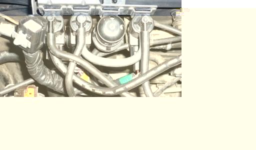

вот еще тут такая засада купил все трубочки новые чтоб исключить подсос воздуха. но честно немогу совсем взять в толк как их правильно подключить. сразу говорю поиском пользовался схемы все есть. засада вот в планке .фото вылаживаю . может кто сфоткает как у него подключенно . зарание спс. фото планки немое .

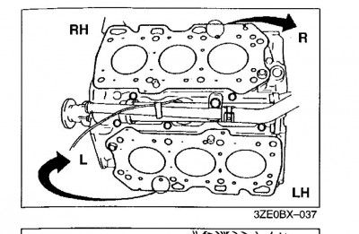

да вот еще я тут неправ был в определении голов где левая а где правая. вот картинка где четко показанна где какая. может кому нить пригодиться данная инфа.
