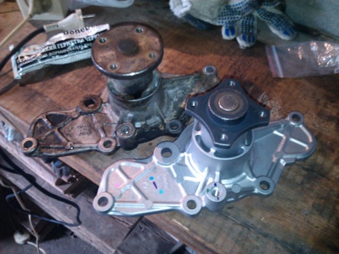

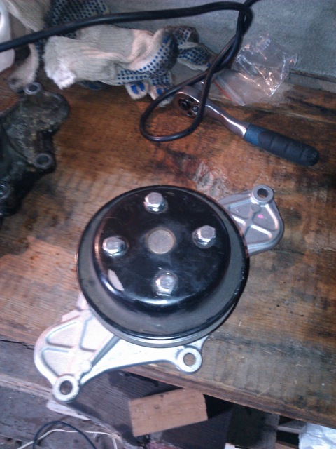

Помыл за выходные подкапотку, поменял сальник колена и помпу. С помпой случилось приключение. По фото думаю понятно все будет.
Расстояние между болтами тоже немного не совпало, пришлось точить.

BestfrienD
Извращенец.
У шкивов старого и нового, емнип, еще и вылет разный, есть шанс постоянно на ремень попадать.

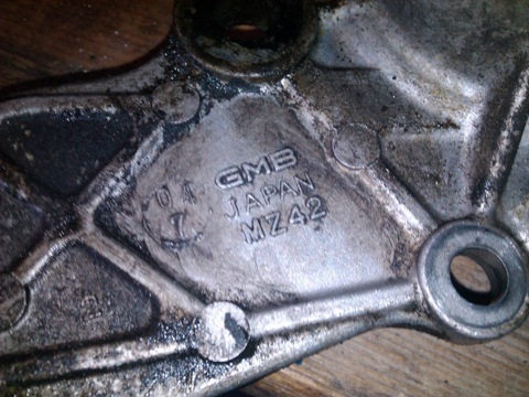

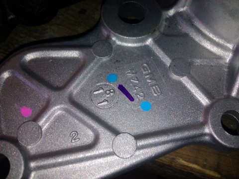

если честно,то к gmb у меня не очень хорошее отношение- много брака.вот у тебя старая помпа была джапан,а купил в лучшем случае корея, в худшем китай...

Вылет штангелем замерял, получился одинаковый. А где ж ее старого образца взять?
По качеству хз, на все машины себе и всем остальным ставил GMB, косяков не было. Посмотрим как покажет себя.
Вот ролики GMB не люблю, ходят хуже NSK.
