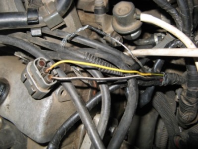

Вы правы, рано панику поднял :) если не выбрать правельный режим прозванивается на прямую, как будто сопротивления вообще нет.
И вот ещё что я нашел в заизолираванной проводке на подходе фишке
IMG_5450.JPG [ 94.82 | Просмотров: 3748 ]
 Заголовок сообщения: Re: Помогите! Детонация двигателя при нагрузке. Xedos 9. 2.5KL | мазда (mazda) форум
29 окт 2012 06:35
Сообщений: 2006
Откуда: МОСКВА
Баллы репутации: 37
оборванный экран-масса не есть гуд для авто...
