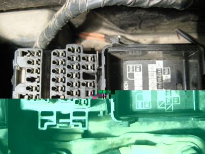

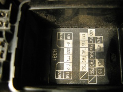

Только что перепроверил ошибки. Извиняюсь за то что пудрил голову с ошибкой 1. Ошибок ни одной нет, лампочка загорается и тухнет, как положено. Блин не первый раз уже считываю ошибки светодиодом, может перемычка в прошлый раз отошла или ещё что, но лампочка реально циклически моргала показывая первую ошибку. Ну да черт с ней. Вот мой разъем.
IMG_5902.JPG [ 92.27 | Просмотров: 4285 ]
IMG_5901.JPG [ 114.58 | Просмотров: 4285 ]

Олег,я чуток не могу понять по фотке несколько моментов-присутствуют ли металлические контакты : B+,BUS+/BUS-,BUSA/BUSB?

Из всех перечисленных присудствует только B+ и BUS+ остальных нет. Вскрыл разъем думал может какие нибудь ножки провалились. Оказалось нет, все на месте.

Интересная картина складывается........Насколько я знаю, только bus+ означает протокол j1850vpw(но никак ни j1850pwm -обязательно должен быть bus-)..........Я так думаю,что в машине не может быть два совершенно разных протокола диагностики.Я бы попробовал соединить бус+ со 2ым контактом елма и подключиться к форскану.Сложность в том,что у меня нет электромануала кседоса от 93-95 г.выпуска,чтобы точно определить протокол.Неясность полнейшая,чесслово %)

Согласен, Сам задумался об этом когда присмотрелся в разъем. Стал искать второй провод BUS и не нашел его, может у меня с проводкой чего накосячено. Посмотреть бы на разъем такой же ксюхи этого года, и сравнить их.
