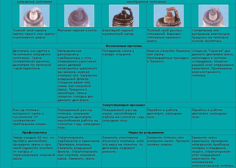

Так немножко инфы:
Думаю в ближайшее время найти и купить свечи. Тоже фиг знает может ниразу не менялись свечи.
Описание состояний свечей
Или же картинка ниже......
Цены на свечи Platinum Для Мазды Кседос 9 2.3 порядка 15 Евро стоит!
Также наткнулся на сайт, возможно пригодится для Кседоводов из Питера и Москвы
РАСХОДНЫЕ МАТЕРИАЛЫ MAZDA XEDOS 9
Комментарий к файлу: Описание состояний свечей
Svechi.JPG [ 128.31 | Просмотров: 3322 ]
