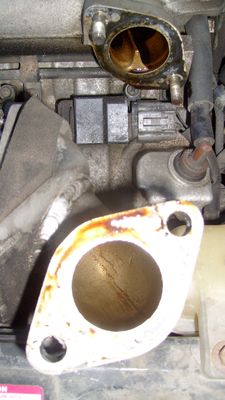

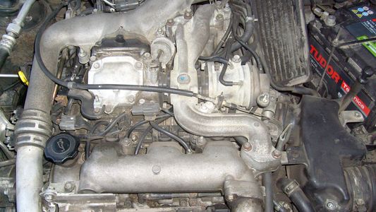

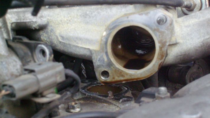

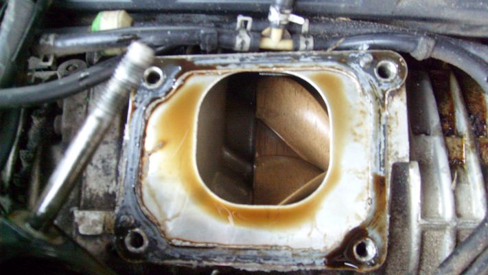

Доброго времени суток всем любителям автомобиля Мазда !
Неделю назад приобрёл Милку 2001 года 2.3 , машинка очень нравится .Но потом попросил совета ( кое-какие вопросы задал ) на белорусском форуме мазда . Типо - какое масло лить , какие свечи лучше , где находится маслянный фильтр и т.д. Как они на меня набросились ! Говорят - Зачем ты с миллером связался ! Он в ремонте дорогой , не ремонтирует ( не умеет ) никто ! Компрессору 100 пудов хана ! И вообще , продавай её нафиг !
В общем приняли хорошо :(
Почитав здесь , понял - нужно смотреть компрессор , менять все фильтра и т.д. Вот сегодня поменял масло и посмотрел компрессор ( шнеки ) . Масла почему- то вошло туда 5 литров и стало между рисками на щупе .....
Фото шнеков постараюсь выложить сегодня .
S7300860.jpg [ 55.92 | Просмотров: 3156 ]
S7300858.jpg [ 78.45 | Просмотров: 4721 ]
S7300856.jpg [ 56.15 | Просмотров: 3156 ]

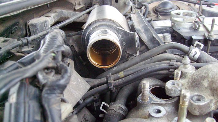

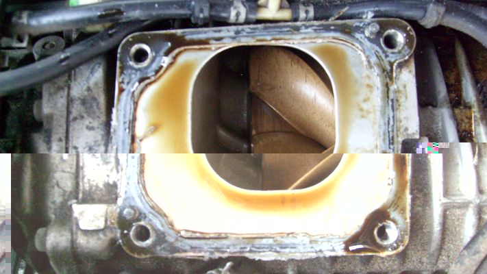

 Заголовок сообщения: Re: Решить трабл Компрессора Лисхольма или умереть. | мазда (mazda) форум
05 янв 2012 17:23
Зарегистрирован: 05 янв 2012 16:25
Сообщений: 57
Откуда: Великие Луки Псковская область
Автомобиль: Mazda Millenia 2001 KJ

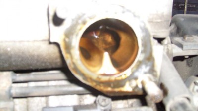

Мне очень интересно кто , что думает . Скоро ему пипец придёт ? Или уже ?
S7300865.jpg [ 98.14 | Просмотров: 4721 ]
S7300864.jpg [ 73.21 | Просмотров: 4721 ]
S7300861.jpg [ 66.79 | Просмотров: 4721 ]

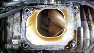

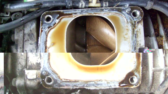

И самое интересное .
S7300869.jpg [ 89.96 | Просмотров: 4722 ]
S7300868.jpg [ 87.28 | Просмотров: 4722 ]
