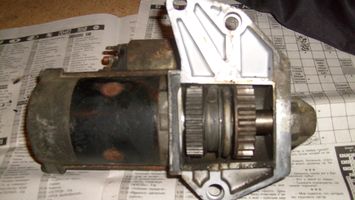

Вот ! Без канавы , за 1,5 часа гемороя , через верх :) Проверил , втягивающее работает , стартер крутит , шестерня и вилка не сломаны . Контакт блин зелёный , неужели он сволочь ...

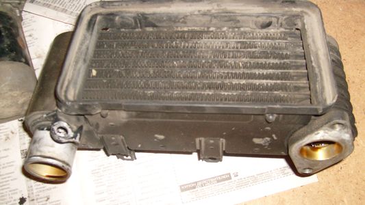

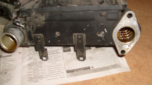

И здесь в трубах масло .....
S7300874.jpg [ 66.43 | Просмотров: 4817 ]
S7300873.jpg [ 58.33 | Просмотров: 4817 ]

Это компрессор гонит масло.
