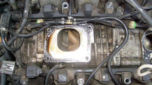

Сегодня добрался до компрессора ! Сначала увидел это
S7300955.jpg [ 78.36 | Просмотров: 4135 ]

Вроде чистые шнеки , чуть масла на стенках и всё . А вот , когда провернул шкив .....
.http://www.youtube.com/watch?v=nf-ha_II ... e=youtu.be
Вот это уже пипец ......... :cry:
А с виду такой сухой был и хороший ....

сколько литров он кушает ? Явно не 500 грамм на тыщу ^_^

В последний раз она съела 500 грамм за 200 км , я так и писал .
