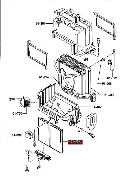

Шурик,
Он один.
ДВА!!!!!
второй стоит бок к боку с первым, только дальше к двигателю, вынимается через то же отверстие что и первый. его только сначала нужно поддеть за выступ
07 фев 2006 14:12
вот на картинке из EPC видно что их два рядом
Комментарий к файлу: air filters.jpg
air filters.jpg [ 42.02 | Просмотров: 4100 ]

Valdemar
Ты ошибаешься! Он просто из двух половинок состоит разделенных посредине. Я менял в ноябре. У нас не угольный стоит порядка 20 баксов. Особой разницы не прочухал, правда тогда печку не сильно включал :)
07 фев 2006 15:21
можно сказать, что и два. :oops:
