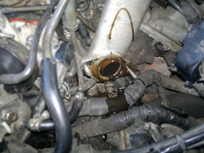

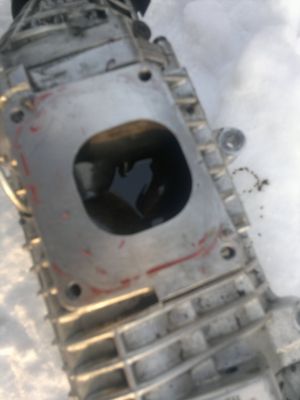

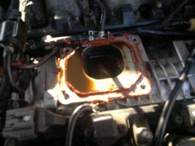

Вот что мы имеем ....

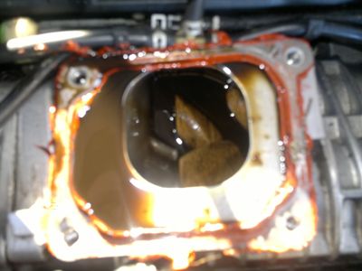

Масло стоит в шнеках ...

Вообщем ,литра полтора- два вышло наверное,судя по фото.Свечи с лямбдами тоже закакались? :(

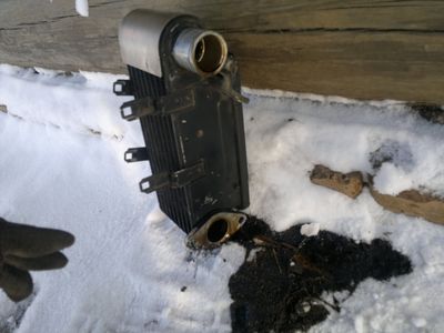

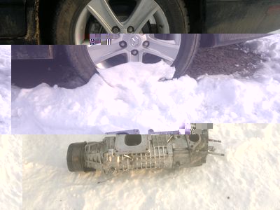

До задних свечей пока не добрался ( мороз ) , передние 3 в масле все . Лямбды , не знаю . Откручу задние свечи , попробую прокрутить двигатель за маховик , аккуратно . Если не прокрутится - полный ппц будет ! Как бы не произошло что-то вроде гидроудара .Лисхольма снял . В горшок , через отверстие свечи аккуратно вставил масляный щуп - там масло в цилиндрах .....

Ничего себе!Вот это действительно засада!Мое предложение...и не забивай себе голову!Выход только один - оптправляй Володе...пусть Милления отдохнет.Судя по фотографиям,там вообще нет никих и наверное не было сальников!
