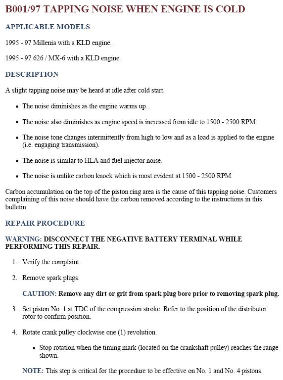

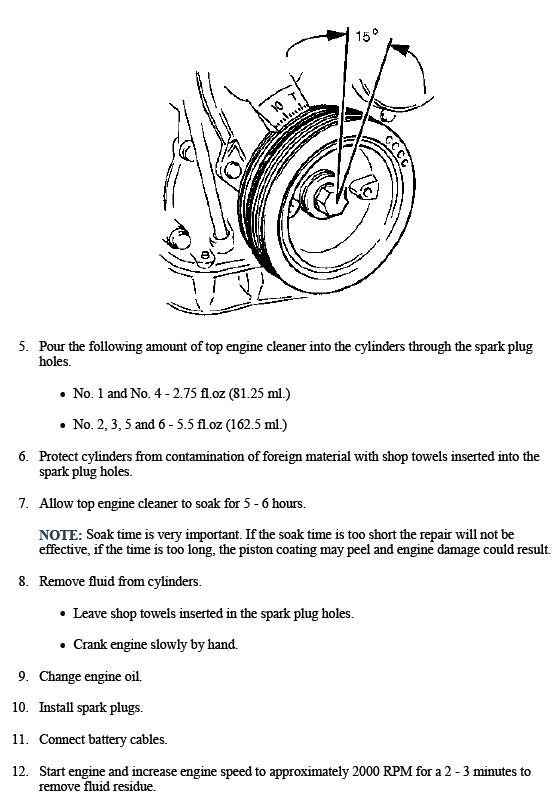

TEMZ, а еще на тему стука на холодную у меня завалялась вот такая картинка :)
Tapp_noise1.jpg [67.99 ]
Tapp_noise.jpg [ 74.66 | Просмотров: 5622 ]
