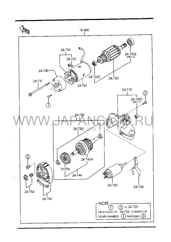

aleksandr72, вот картинка стартера. На какой именно шестеренке не хватает зуба? 24-740A?
Starter_KJ.jpg [54.39 ]
Millenia 99 2.3 Canada
 Заголовок сообщения: Re: Стартер бендикс | мазда (mazda) форум
05 фев 2010 23:22
Зарегистрирован: 25 дек 2009 01:04
Сообщений: 160
Откуда: Ярославль
Автомобиль: mazda милления 2.3 1999
24-740А .Два раза мне пытались востоновить бендикс и два раза предупреждали что не надолго.Надо кстати попробывать взять у них стартер если он не ушёл и подставить к снятой коробке (лежит в запасе)
