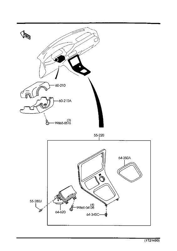

не, мужики, я может чего то не догоняю конечно, но я понял так, что речь идет а накладке деревянного цвета, обрамляющей магнитолу, пепельницу, прикуриватель, и селектор коробки. На схеме под номером 55-220 она.
Так вот не знаю, как у вас, но у меня на обоих машинах это никакая не наклейка, а целиком пластиковая накладка! Изнутри черно-серая, снаружи покрашена под дерево. Плюс изнутри есть отливы-столбики для вкручивания шурупов крепящих пепельницу, ее подсветку, датчик температуры и прикуриватель.
Во всяком случае никаких следов, что это именно наклейка я не обнаружил. А царапать до пластика как то не хочется ;)
TEMZ, а ты жжешь насчет пресованых опилок, понравилось ;))))
Или не о ней речь идет?
image.gif [54.73 ]

совершенно верно. это она. только на кседосе она чуть по-другому выглядит.
Сообщение Добавлено: 13 сен 2007 12:43
Ну прально - на дорестайле
в ней нету пепельницы и датчика температуры, а место под пепельницу отдано выключателям\монеткам, но тем не менее она все равно пластиковая ;)))
Сообщение Добавлено: 13 сен 2007 16:15
RespecterX9, может я и не прав, может быть х.з. Может она и пластиковая, но как пластик слоиться может? Х.З.
Ладно дело не в том из чего сделано, дело как ее красиво покрасить или заклеить можно если поцарапалась? Я думаю можно снять и фолией заклеить аккуратно, или из баллончика краской задуть, если не обязательно под дерево... У кого на сколько фантазии хватит.

Но вот чтобы поставлялась отдельно деревянная панель без всякой начинки я чтото не вижу ;(
Хотя можно взять все вместе, а поставить только деревяшку. Она там крепится на 4 (иль6?) защелках и двух направляющих. Вроде ;)
Сообщение Добавлено: 13 сен 2007 17:28
так вот как раз W/traction на автомате дерево нету
Сообщение Добавлено: 13 сен 2007 17:29
или коричневая наклейка это не дерево а normal?
Сообщение Добавлено: 13 сен 2007 17:48
Насколько я понимаю накладки все одинаковы по форме, тебе по-фиг и ручка\автомат и tsc есть иль нету.
Эти все вещи никаким образом не завязаны на деревянную накладку - просто одевается сверху.
Т.е как бы деревянная накладка она выглядит как бы с дыркой посередине (там где хромировання иль черная окантовка).
И вот в эту самую дырку можно запихнуть как мешалку, так и автомат. А тебе нужна просто панель без всех этих вещей - они у тебя останутся твоими родными.

Там реально по пластику шпон натурального дерева приклеен.
Попробуйте восстановить ремкомплектом для ремонта ламината. Выбор цветов и фактур очень велик. Короче-в магазин строиматериалов бежим, покупаем и шаманим да лачком автомобильным пробегаемся и счастье вам будет.

puncher, короче, у дорестайла это прессованные опилки-типа ДСП, покрытые сверху пленкой "под дерево" и лаком. У рестайла-чисто пластиковая фигня.. Они даже внешне по виду различаются, у рестайла заметно, что чистый пластик..
Производитель Код детали Инф Название Нал Обновл Ожидаемый
срок, дн. Цена
Mazda TC44-55-210 Панель/пластина center 07.09.07 46 93,64 $
Mazda TC44-55-210 Панель/пластина center 07.09.07 18 94,88 $
Mazda TC44-55-210 Панель/пластина center 28.11.06 18 97,61 $
