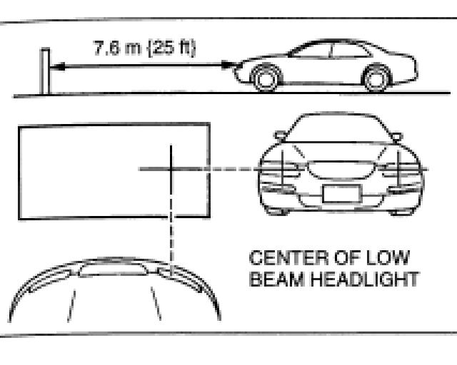

RespecterX9, может картинка чем поможет
фар.JPG [ 38.07 | Просмотров: 5187 ]
17 окт 2007 15:31
TEMZ,
неа, не поможет ))))
в принципе можно было б конечно заморочится, найти ровную площадку, забор какой-нить разметить по ГОСТу, но так этим не хочется заниматься, шопесец. Поэтому выставил на глаз, так, чтобы никого не слепить, но в тоже время чтобы правильно освещало дорогу и обочину. Вроде все устраивает и меня и встречных, но всеже хочется проверить насколько правильно по дальности они бьют.
А для этого как раз нужны были данные о процентах с подкапотной таблички. Теперь имея их на руках и замерив расстояние от земли до центра луча можно по формуле Раст\0.013=дальность понять на сколько метров они должны светить, т.е через сколько метров должна быть четкая светотеневая граница.
