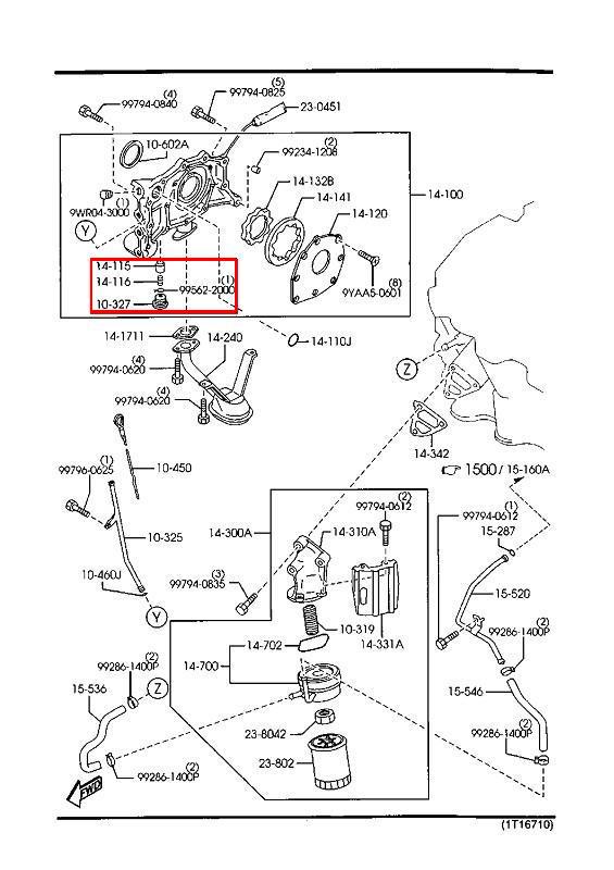

DK, RespecterX9, покажите на схеме в экзисте РКМН этот пожалуйста
04 окт 2007 11:36
думаю это оно ;)

RespecterX9, да, оно)
