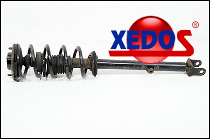

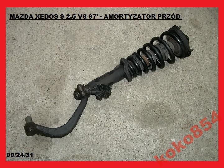

На передних амортизаторах есть место для крепления торм.шлангов а на задних для провода датчика АБС .Различие в том что эти крепления на амортизаторах одной оси расположены зеркально по отношению друг к другу.
 Заголовок сообщения: Re: Замена передних аммортизаторов | мазда (mazda) форум
26 июн 2013 10:12
Сообщений: 224
Откуда: эжва
передняя
Комментарий к файлу: передняя
26 июн 2013 10:13
Сообщений: 224
Откуда: эжва
задняя
2901856902.jpg [ 21.25 | Просмотров: 8605 ]
