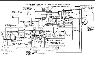

У меня вопрос на рисунке есть вакуум он обведен посмотрите пожалуйста на своем движке трубка к ему присоединена и куда она идет если можно наглядно.

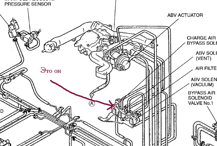

точно не скажу.... но по памяти эта трубка, видёт к соленойду митсубисевскому(там где 4 в ряд)... кстати вот нашёл смотри схему.....

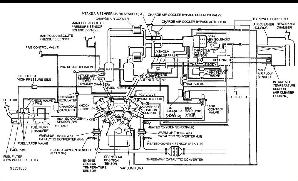

Привет братишка если не трудно кинь мне эту картинку но не обрезаную а то мож я и не только эту трубку не туда одел

Sanymen, я не Schumaher но кину )))
Такая пойдет? ;)
ндааа, нехило там у вас наверчено....
если нет, то у мну еще есть ))))
вакуумная схема (vacuum diagram, диаграмма, схема вакуумных соединений KJ)
millenia_s_vacuum____.jpg [ 146.4 | Просмотров: 5646 ]

Не надо мне гнать ты точно разработчик 2.3 i V6 24V Miller Cycle (211 Hp) откуда у тебя все это по такой схеме теперь точно проблем у меня не будет большое тебе ССССПАСИБОООООО!!! Мужик я тебя обожаю! Тебе стоит открыть автосервис для милеров :Yahoo!:

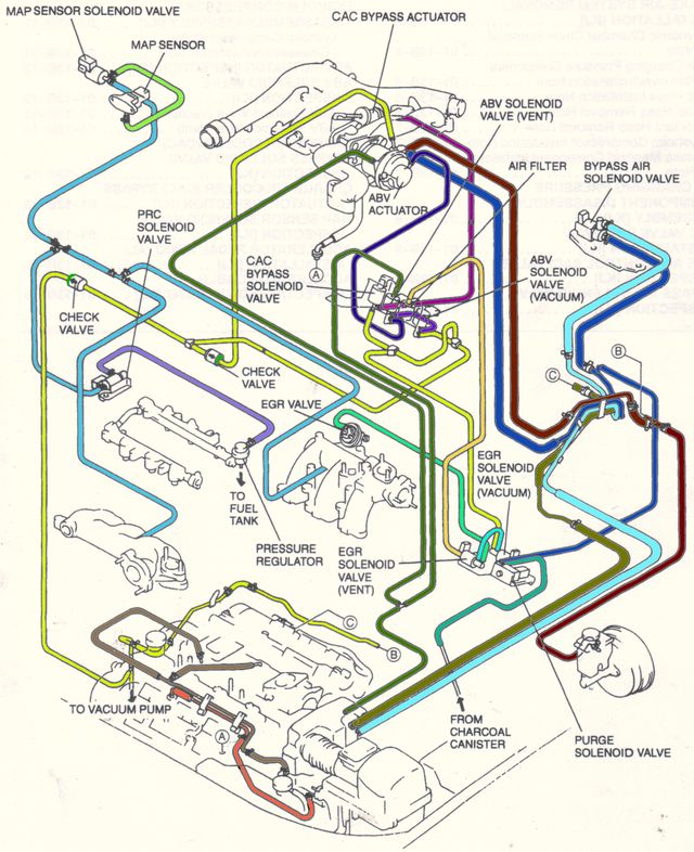

ну и для кучи тогда уж :)
вакуумная схема (диаграмма, схема вакуумных соединений KJ) N2
millenia_Miller_schema.jpg [ 155.94 | Просмотров: 5580 ]
