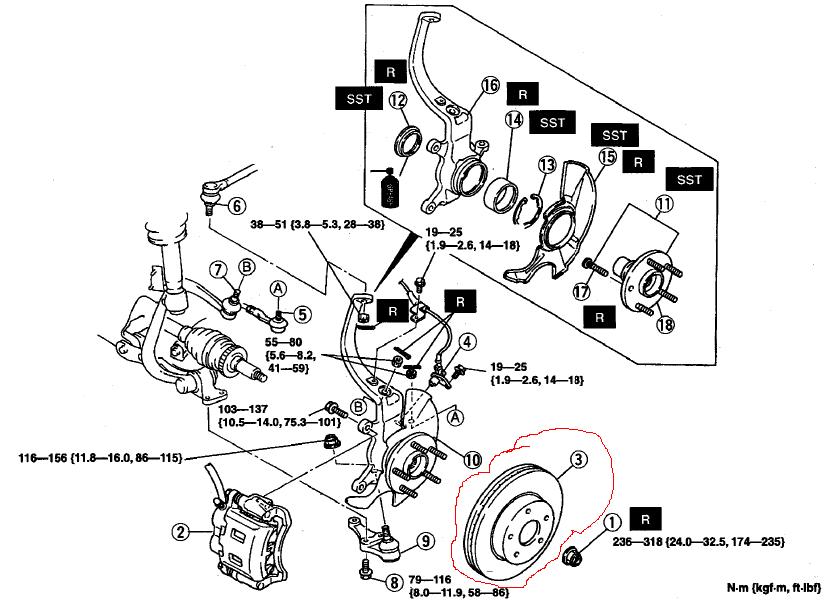

зашумел подшипник, купил новый, хотел поменять, разобрал все и хотел снять диск но не тут то было....
Кто нить менял подшипники ? кто нить снимал диск и как это делать что бы его оне сломать? [/b]

D!MK@, я подшипники не менял, но диски снимал: у меня они крепятся гайками от колес.
Т.е. если снять колесо, то диск свободно висит на шпильках и соответсвенно просто снимается...
Может приржавел???
14 авг 2007 10:54
Все верно, должны сниматься легко - они сидят на шпильках и просто прижимаются диском при затягивании колесных гаек.
Т.ч у тебя скорее всего они просто прикипели.

именно передние ? задние я легко снял без проблем, а передние и съемником пытался и молотком п........ не помогло :(

D!MK@, именно предние.
Если есть под рукой какой-нибудь удалитель ржавчины, то можно попробовать им пшикнуть либо под шпильки, либо с задней стороны, так чтоб эта штука попала на фланец полуоси.
Если удалителя ржавчины нет - попробуй старый способ - тормозуху.
14 авг 2007 16:33
D!MK@,
как мне кажется, они прикипели по ступице, т.е в районе центрального отверстия диска, там где он как бы одевается на отлив ступицы. Соответственно в том районе и надо стучать\обстукивать\брызгать\поливать и т.д

там ещё есть отверстие с резьбой для съемки, так вот я в крутил туда винтик и там пошла трещинка :)
страшное дело, так оно может и в руках развалитс :oops:

В диске трещинка?
Ну... значит придется диски менять заодно с подшипниками :wink:

не там трещинка тока в районе отверстия для маленького винтика.

По-любому диск под замену. С тормозами шутки плохи. И не важно, где именно трещинка, при больших нагрузках развалится нахрен. Ну а снимать - побольше ВДшки и терпения

разобрал при помощи кувалды и пенька :) когда снял полностью весь блок.
терь другая проблема там стоит один подшипник разборный а мне продали другой не разборный так и должно быть ?по мазда ЕПЦ номер 26-151B такой.
