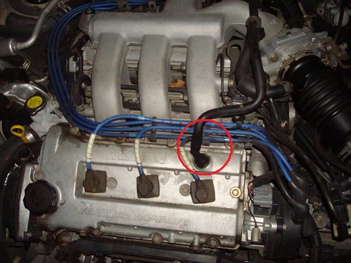

Сегодня вообще хана была! Check engine ЗАМИГАЛ!!! С умным видом залез под капот...Смотрю, шланг один прослезился. Вытащил его, а там на конце на пластиковой фишке нагар. Почистил это все безобразие и значек погас. Вот выложил фоту с этим шлангом. Кто нибудь знает что это?
DSC02060.JPG [ 58.25 | Просмотров: 6748 ]
12 дек 2007 10:14
Mike_from_MD, вентиляция картера это. В пластмассовой фишке, что входит клапанную крышку стоит механический клапан.
СЕ мигать от него не должен ;)
