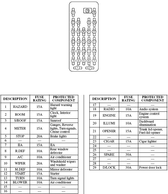

Может у кого нить есть где какой предохранитьль и за что он отвечает

24 янв 2008 11:12
Fuse_Block_IN.jpg [ 64.74 | Просмотров: 5028 ]

Sanymen, еще в мануале я пробовал перевести, там можешь посмотреть

а вот кстати как ты перевел 7ой предохранитель?
25 янв 2008 09:09
RespecterX9, а никак на Х9 такого предохранителя нет
