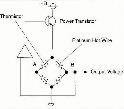

А, вспомнил - вот тут посмотри - есть пооложительный опыт установки толь от ТАЗа толь от ГАЗа
схема примерно такая
Maf_scheme.jpg [ 17.1 | Просмотров: 4333 ]

Схемки поподробнее ни у кого нету? А то разобрал, промерил - после нитей работает нормально, а вот с главной микрухи фигня идет.
Попробую добить его (чисто из самоутверждения).
