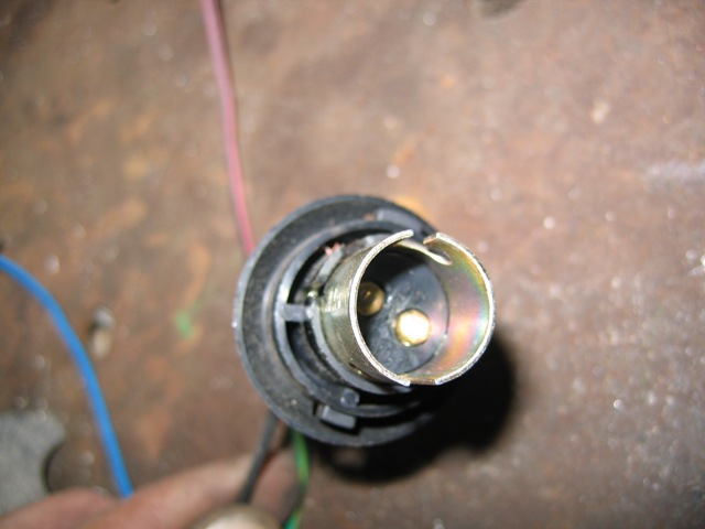

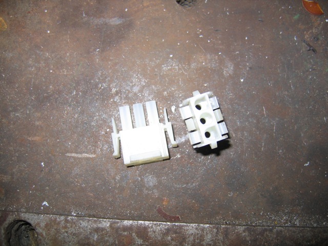

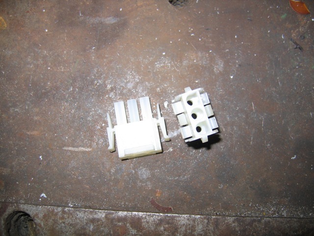

Предыстория: сгорела лампочка заднего хода. Полез менять и увидел надпись на крышечке: EUROPA-21W, USA-21W/5W, JAPAN-21W/5W. Т.е. для японцев и американцев в фаре вместе с противотуманкой стоит габарит.
Я решил, что это несправедливо…
Для начала сделал следующие приготовления:
1. приобрел на разборке два патрона под двухконтактную лампочку
2. нашел два разъема мама-папа (нужны на 2 контакта)
3. сходил в магазин за пивом
IMG_2860а.jpg [ 103.99 | Просмотров: 5412 ]
04а.jpg [ 56.44 | Просмотров: 6253 ]

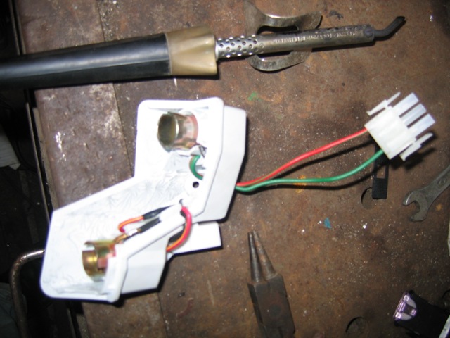

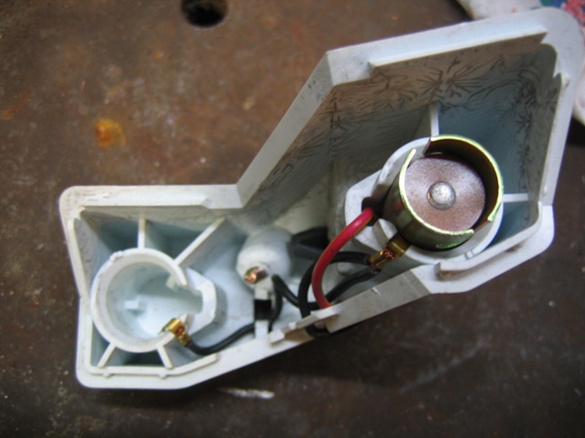

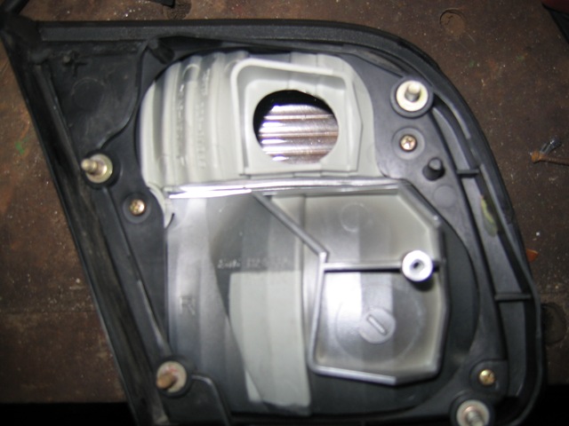

Далее так:
1. Снял правую фару.
2. Сделал отверстие для лампочки (тут у кого как фантазия, сверлить – долбить – напильником …)
3.Берем патрон и крышку фары:
4. прокладываем минусовой провод от лампочки заднего хода
02а.jpg [ 69.58 | Просмотров: 6255 ]
01а.jpg [ 68.31 | Просмотров: 6251 ]

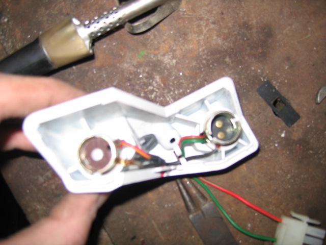

30 янв 2008 12:23
5. вставляем патрон в отверстие в крышке
6. выводим провода от нового патрона, зачищаем, устанавливаем разъем папа
07а.jpg [ 86.15 | Просмотров: 6249 ]
06а.jpg [ 73.66 | Просмотров: 6247 ]
30 янв 2008 12:24
7. делаем разрыв в проводе идущем на подсветку номера
8. отрезаем провод противотуманки от штатного разъема (он есть и справа и слева)
9. монтируем два этих провода в разъем мама.
10. подключем, проверяем.
11. аналогично с левой фарой.

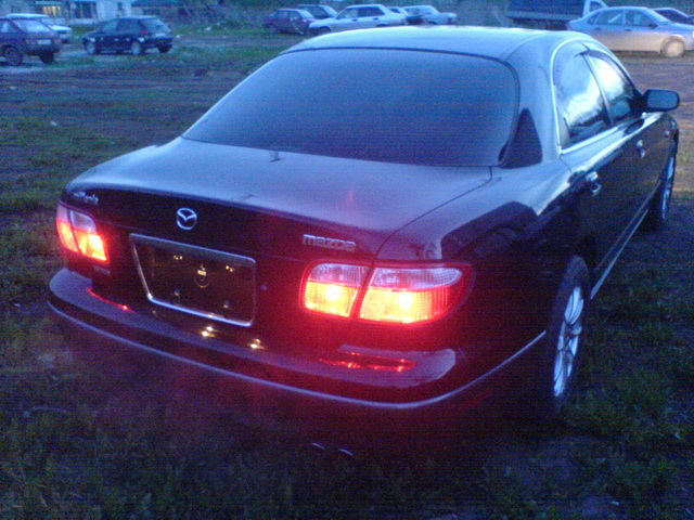

30 янв 2008 12:32

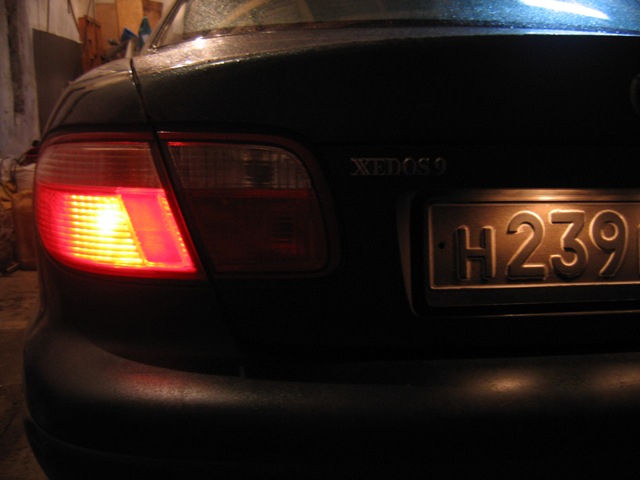

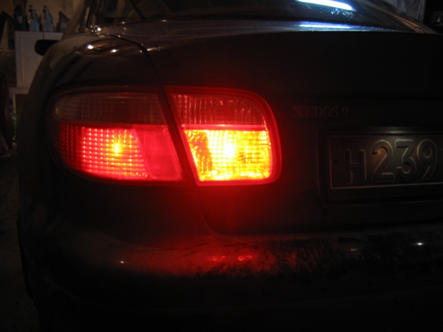

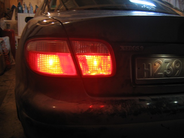

В итоге получаем следующее
Комментарий к файлу: Стало так - противотуманка
11а.jpg [ 49.45 | Просмотров: 6248 ]
Комментарий к файлу: Стало так - габариты
10а.jpg [ 61.77 | Просмотров: 6245 ]
Комментарий к файлу: Как было
09а.jpg [ 56.38 | Просмотров: 6248 ]

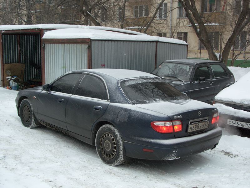

30 янв 2008 17:58
у меня всё в стандарте было, на фотке машинка на габаритах стоит

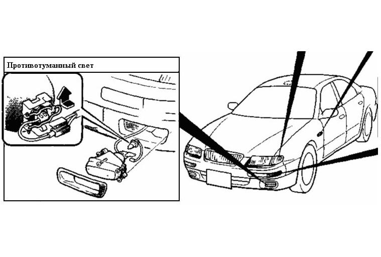

31 янв 2008 09:06
Ребят, извините за оффтоп, но вопрос немного касается данной темы. Как можно заменить лампу передней противотуманки? По аналогии с габаритами надо подкрылки снимать?

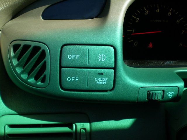

31 янв 2008 10:05

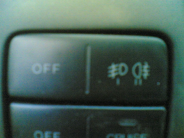

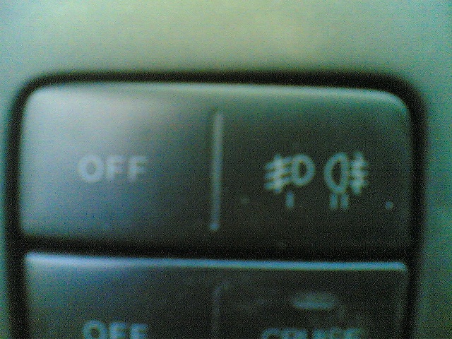

RespecterX9, я про что и говорю: на Милках эти габариты стоят, а на Х9 нету.
По поводу управления: у тебя на кнопке нарисована только передняя противотуманка а у меня и задняя. Может у тебя задних противотуманок совсем нет
На счет счелкает: первый раз нажимаешь (передние включаются) счелкает впереди, второй раз нажимаешь (задние) счелкает сзади...

Mike_from_MD, не знаю как на рестайле, а на моей так
.JPG
.JPG [ 48.9 | Просмотров: 6195 ]
31 янв 2008 11:11
TEMZ, Пасиба за инфу! Вот заберу тачку из сервиса, попробую разобраться. Я пробовал сделать как на картинке, но противотуманка, затаза, не поддавалась. Боялся сломать крепление.
31 янв 2008 11:32
Зарегистрирован: 01 окт 2006 14:45
Сообщений: 39
Mike_from_MD, на рестайле надо снизу подлезть и открутить гаечку (по-помоему на 14), после этого она снимется. Сдомкратом это не удобно, лучше на яме... :)
