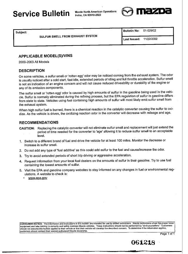

Вот это можно изучить
Комментарий к файлу: Про сульфур смелл
sulfur.jpg [ 135.55 | Просмотров: 5019 ]
27 фев 2008 22:15
не, я просто не стал совсем уж конкретикой заниматься, понадеевшись на то, что нА слово поверят ;)
Общий смысл такой...

Более полная информация по этому вопросу есть по моему в форуме кседоводов Х6 http://forum.xedos6.ru/pomogite-vonyuchij-so-vt375.html . Мотор там практически тот же (серия К), да и схема управленя практически та же. Чего там нет, так это моторов с циклом Миллера (хотя он не Миллер, а Аткинсон), но это уже отдельная тема \:D/

ikar, спасибо почитал, очень полезная информация
alfal, ну блин ikar же вроде выложил конкретную причину даже с описанием мазды. Я СО мерял в понедельник, когда ТО проходил - все впорядке, уровень в норме.
Я так понял наш серный бензин убивает катализатор потихоньку (или быстро :)
